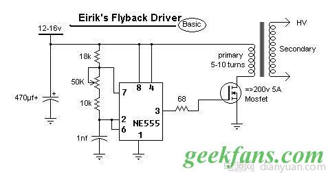

如两图,第一个图是被用烂了的555推高压包,第二个图是一个很基础的图。
按原理分析一下,第二个图开关关断的时候线圈是不会产生高压的;第一个图应该也类似,555输出为低电平的时候,mos管关断,可以看成断路,这样线圈无法放电,储存的能量缓慢释放;但是转念一想,若把关断后也看成一个通路,电阻无限大,关断后线圈电流不变,那产生的电压也无限大了。这么一想,关断时线圈电压要么电源电压,要么无限大,显然后者是不可能的。然而我以前在网上问过为什么mos管要耐压大于两百的,回答说线圈关断产生高压,但是这个电路我怎么想也想不出高压是怎么产生的,想问下这是怎么一回事,求各位大神给个思路。
如果原因并不是他所回答的,那么这个管子用irf3205代替行不行呢?
在理想条件下如果不带任何负载这个线圈输出的电压确实是无穷大。。
事实上是在变压器次级反激出高压从次级释放。如果次级不带负载的话初级也会产生相当高的电压。

为什么会认为第二个图无法产生高压?实际上高压就是这么产生的...这样的电路只要电感足够强,可以在开关处拉弧,把灯泡烧断
电感关断时产生的高压的原理解释为楞次定律,实质是电感总是在避免磁通量的变化,具体请百度

次级断路的话初级也会产生高压吗?

。。我当初考虑的是断开开关不用时间,这么说的话可以看做电压下降的几纳秒内场管电阻逐渐增大而有被击穿的危险吗?

断开速度越快电压越高,还是楞次定律的缘故,跟场管电阻没啥关系
