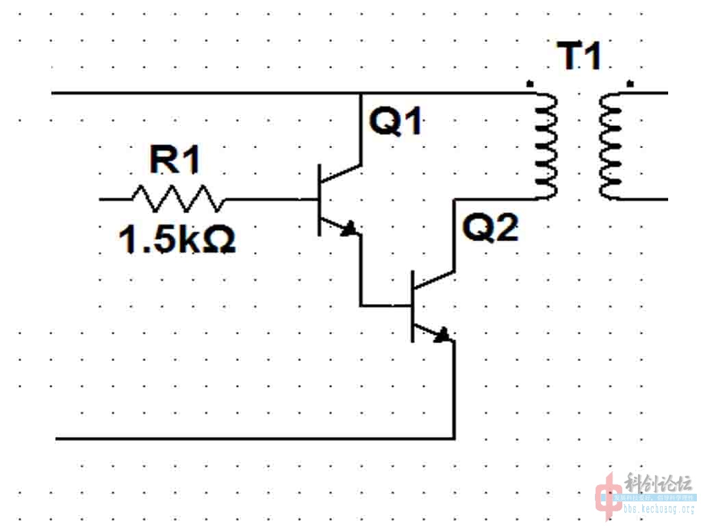

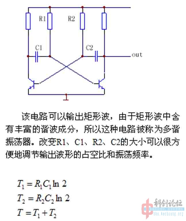

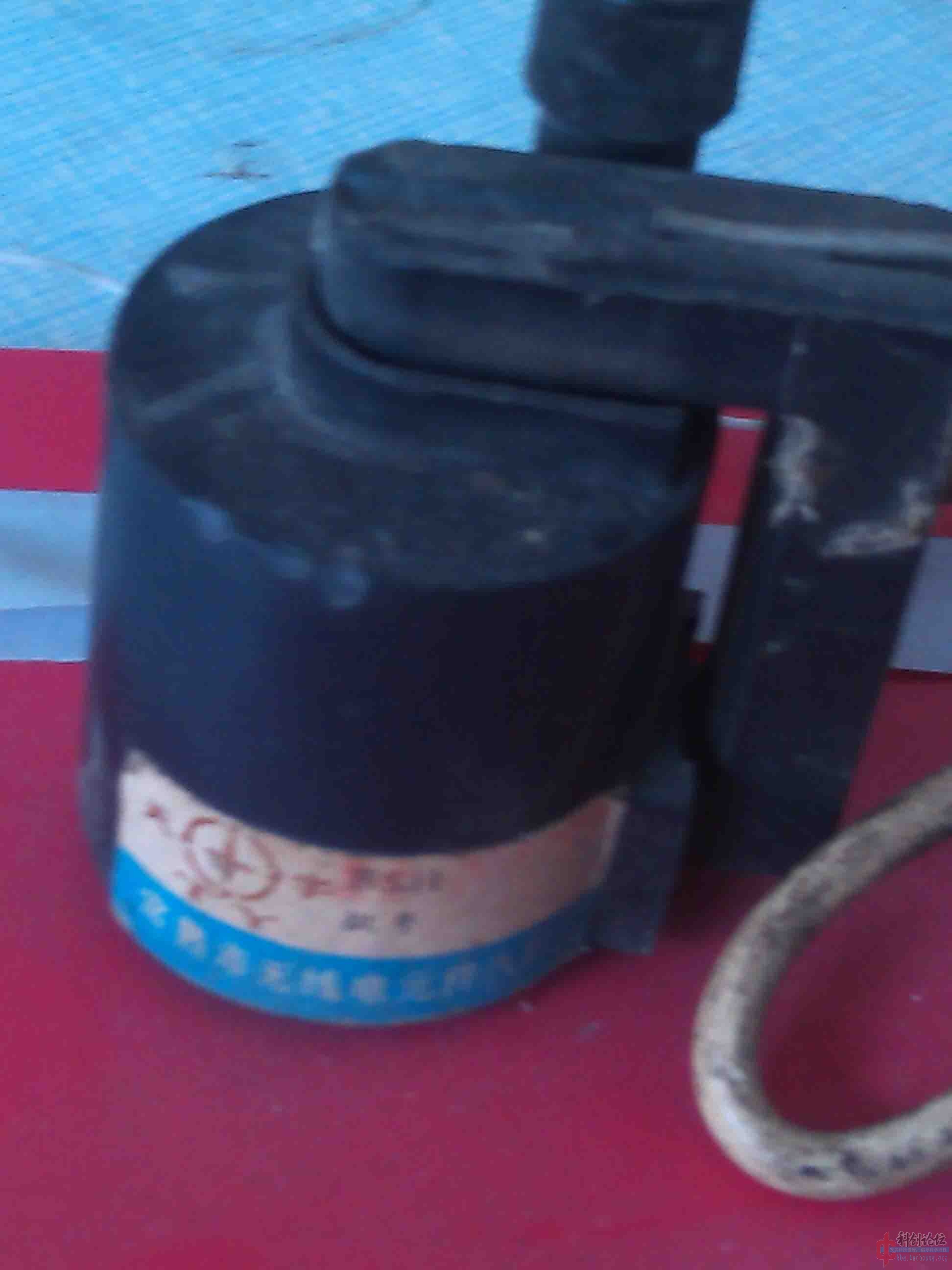

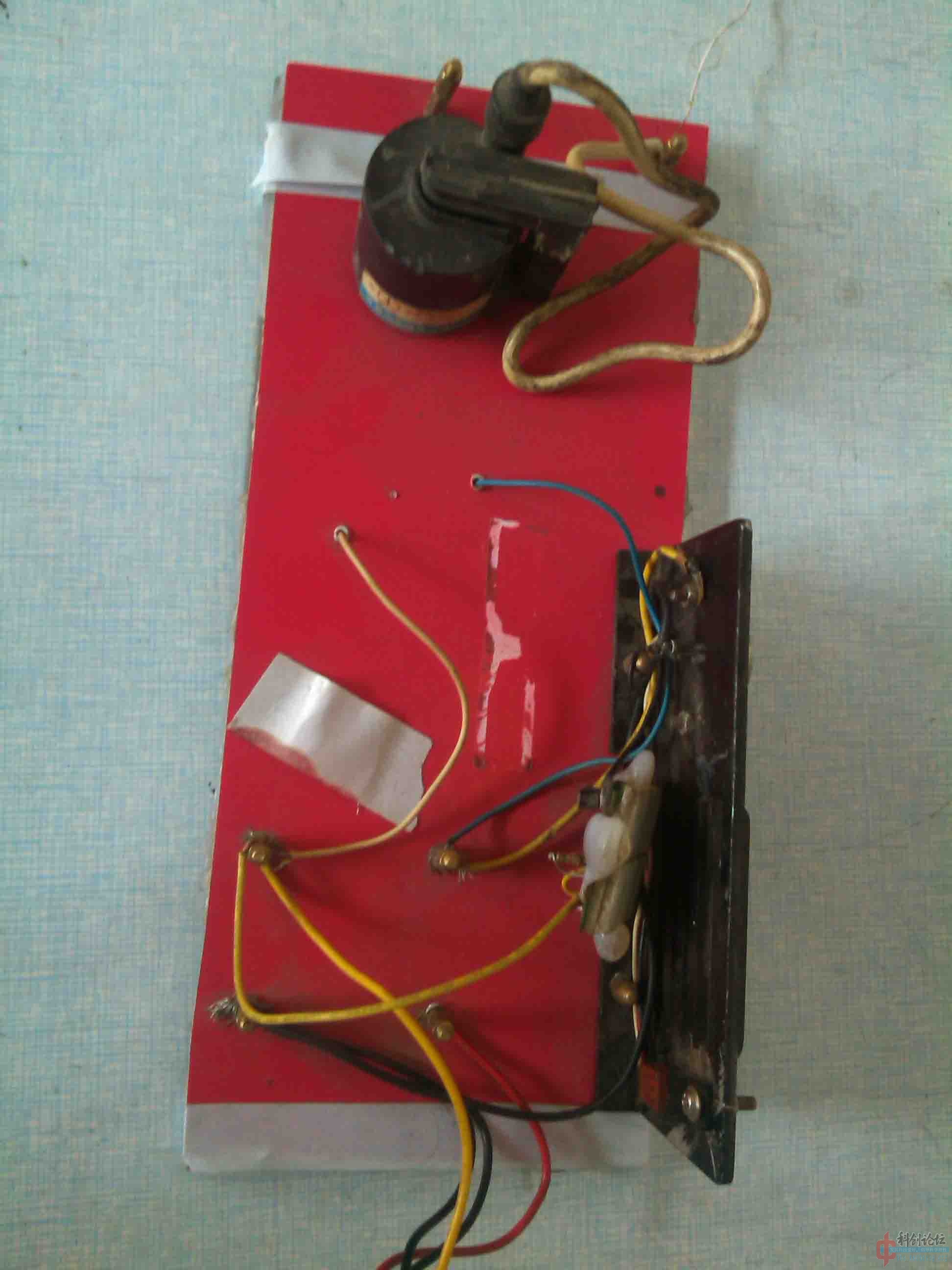

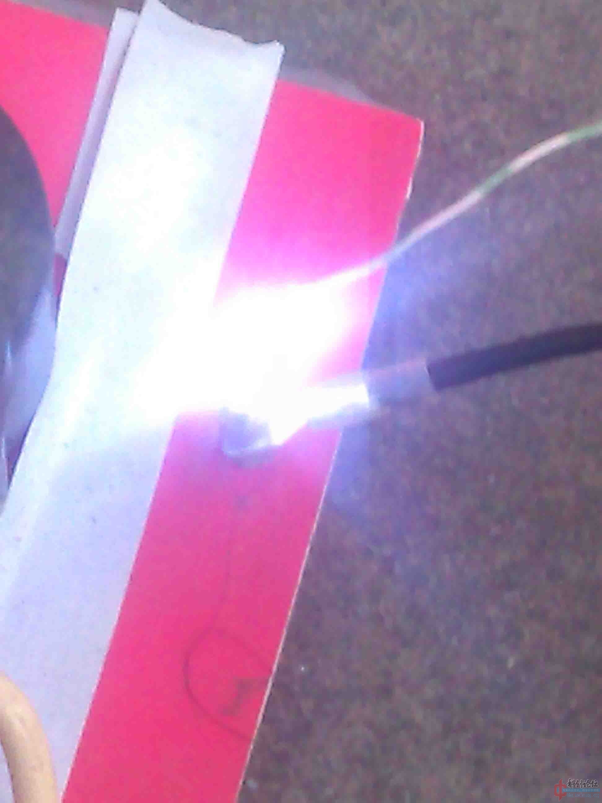

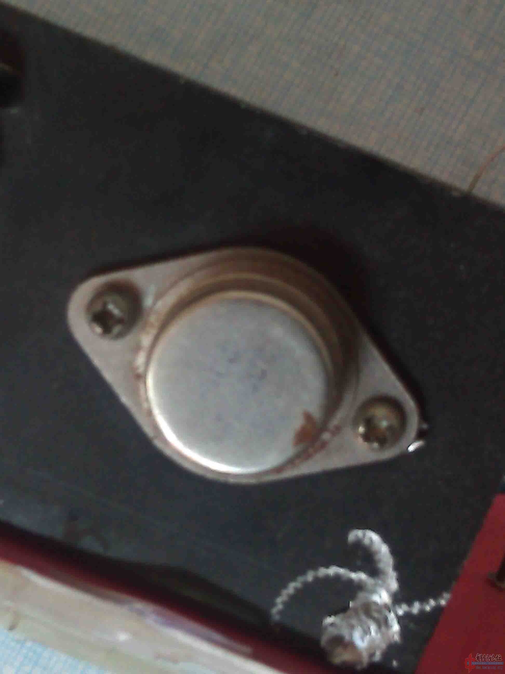

这是前段时间做的用自激多谐振荡器推动的黑白电视机高压包,以前用ne555做振荡电路,可接电容放电时555特容易烧毁,所以想着能不能用分离元件代替555呢,然后~~~~这个诞生了!用电脑12V电源供电,工作频率20Khz左右(用软件算的)拉弧4-6厘米,可在拉弧时不小心高压端碰到了电源外壳,电源烧了,所以拉弧的照片没拍到 高压推动部分.jpg
