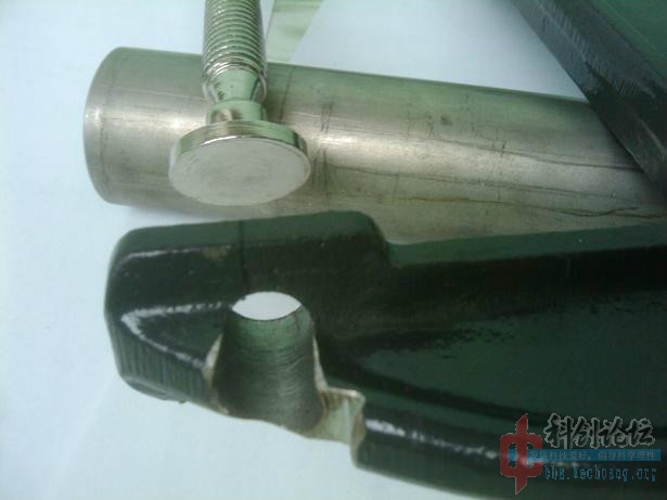

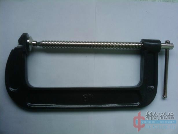

1:8英寸的木工夹,作用等同于千斤顶。如果大家按此方法制作模具,请尽量选择大点的木工夹,否则有可能行程不够。

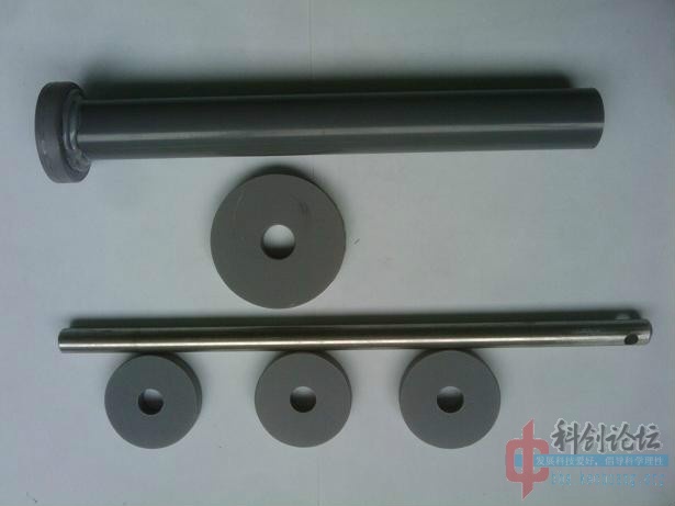

2:PVC压药模杆与定心板还有预制10MM中心孔的不锈钢棒,钢棒长度220MM,注意一端径向钻了一个6MM的孔。下方三个定心板的内径是10MM,外径37MM,根据发动机尺寸制作的。中间那个大点的我们权且称之为大号定心板吧,中心孔径同样也是10MM,具体外径不详。

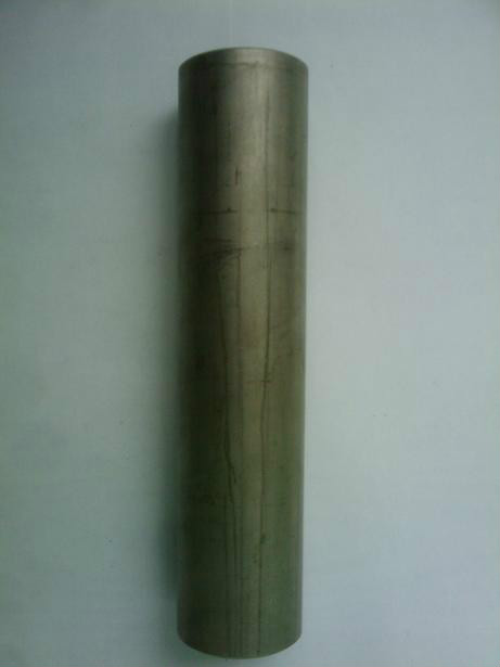

3:制作药柱用的钢管。内40外45长150MM。
4:木工夹局部细节图。注意夹嘴上钻了一个13MM的孔,方便预制中心孔的钢棒通过。

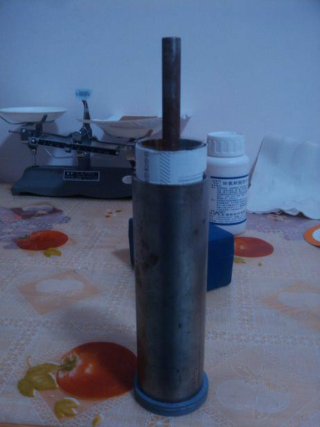

5:制作模拟图。 钢管里面先卷4-5圈比较光滑的纸,我用的是街上免费发放的那些狗屁门诊医院啥的宣传刊物纸,当然A4打印纸也行。然后再卷2圈塑料膜,我用的是保暖内衣包装盒上拆下来的那张透明塑料膜。底下垫上大号定心板,里头再塞个小点的定心板,插上中心孔钢棒。之后就可以往里面灌装捏好的药泥了。

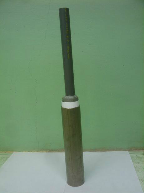

6:往钢管里灌入20-30MM的药泥,然后用压药杆用力压紧,之后拔出压药杆,再装入药泥,再插上压药杆压紧,如此循环,直至压出你所需要的药柱长度。
7:当你将药泥完全灌满钢管或者达到你所需的药柱长度时,就需要作最后的压药工作了,当然上方还需先垫一个小号的定心板。如下图将钢管装入木工夹上,用力扭木工夹的丝杆,直至完全扭不动为止。同时,插一根铁钉在中心孔钢棒的径向孔里,旋扭中心孔钢棒,使之不能与药泥沾连。大药十分钟后就可以松开夹具了,之后,慢慢扭转中心孔钢棒拔出来。最后就是将制好的药柱从钢管里脱模,很容易。

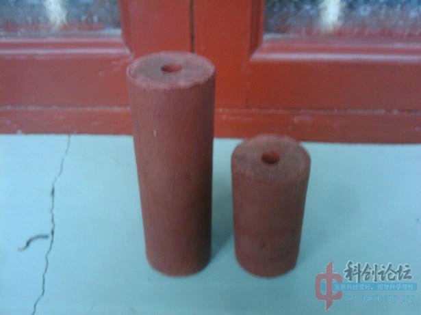

8:制作好的药柱图。由于当时药量估计不正确,结果就成了现在的样子,一长一短。说来这要怪老汉同志没把RNX的密度搞清楚,事实上根据我后来的计算,RNX密度在1.8左右,而不是1.7的。用此方法制作出来折药柱中心孔内壁很光滑,外壁后来经过砂纸打磨后也很有爱。这是没经过任何修整的药柱,由于手机拍的,看上去不是很清晰。修整后的药柱忘拍了。
