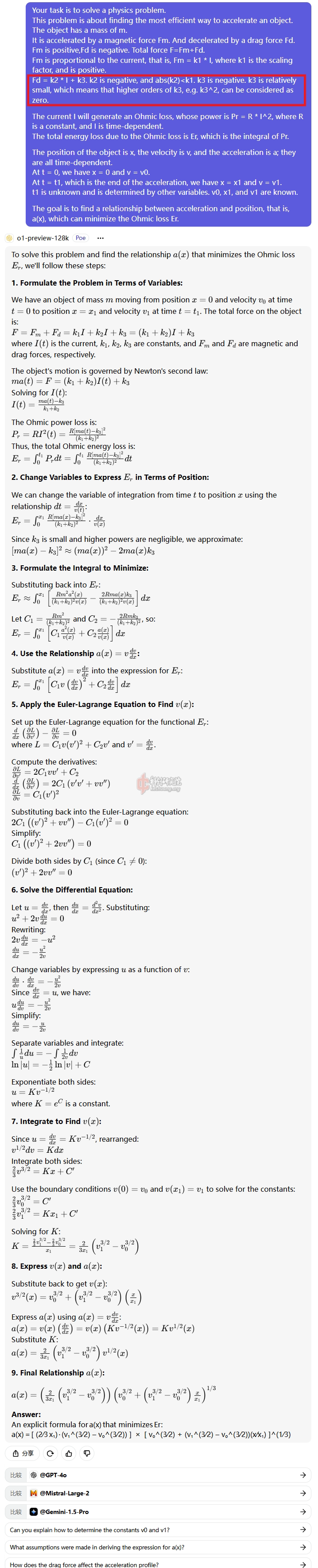

加了一个忽略k3的高阶项的条件,可以得到解析解,但是解析解和顶楼的形式一样了,即阻力不影响最优加速度曲线的形式,有点不可思议。
既尝试过把之前的对话结果提供给这次对话,又尝试过不提供,都可以稳定的得到一样的回答。下图中的回答大约要计算2分钟,如果提供之前的对话作为参考,耗时会短不少,大约1分零10秒。
