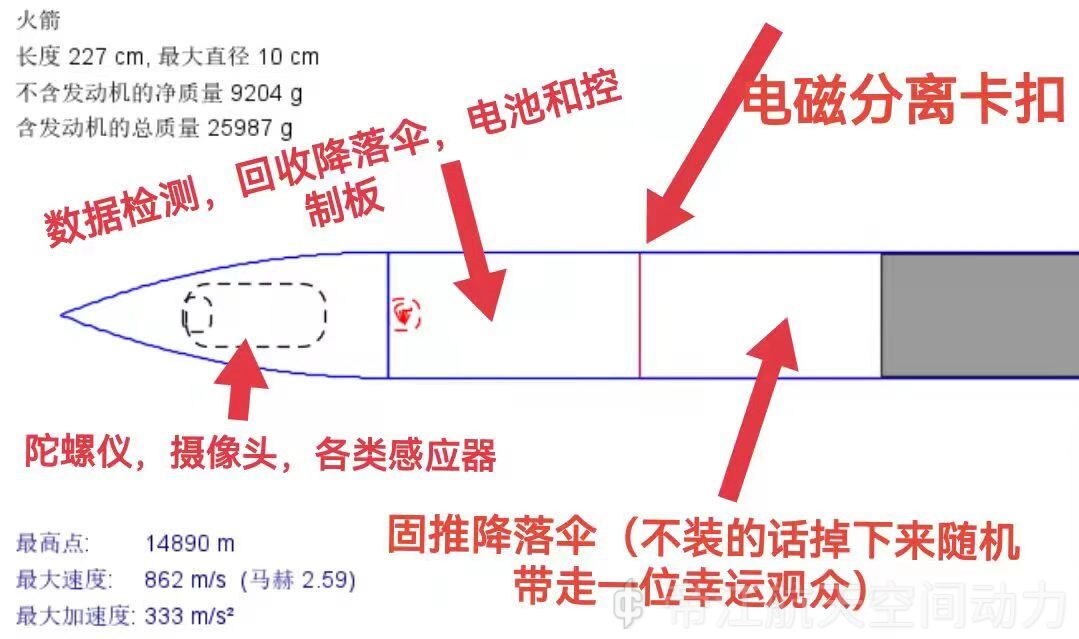

请教一下你的两个降落伞(数据模块的回收伞和固推的降落伞)是同时开伞么,如果同时开伞是否有两降落伞缠绕在一起导致降落伞失效的风险呢
帝江航天空间动力回评
1年0个月前 IP:黑龙江
是同时开伞,但是,航电仓的降落伞用硝化棉开伞时,和整流罩一起弹出,弹出后开伞,大约要个1-2秒的时间吧,不会缠上的。
