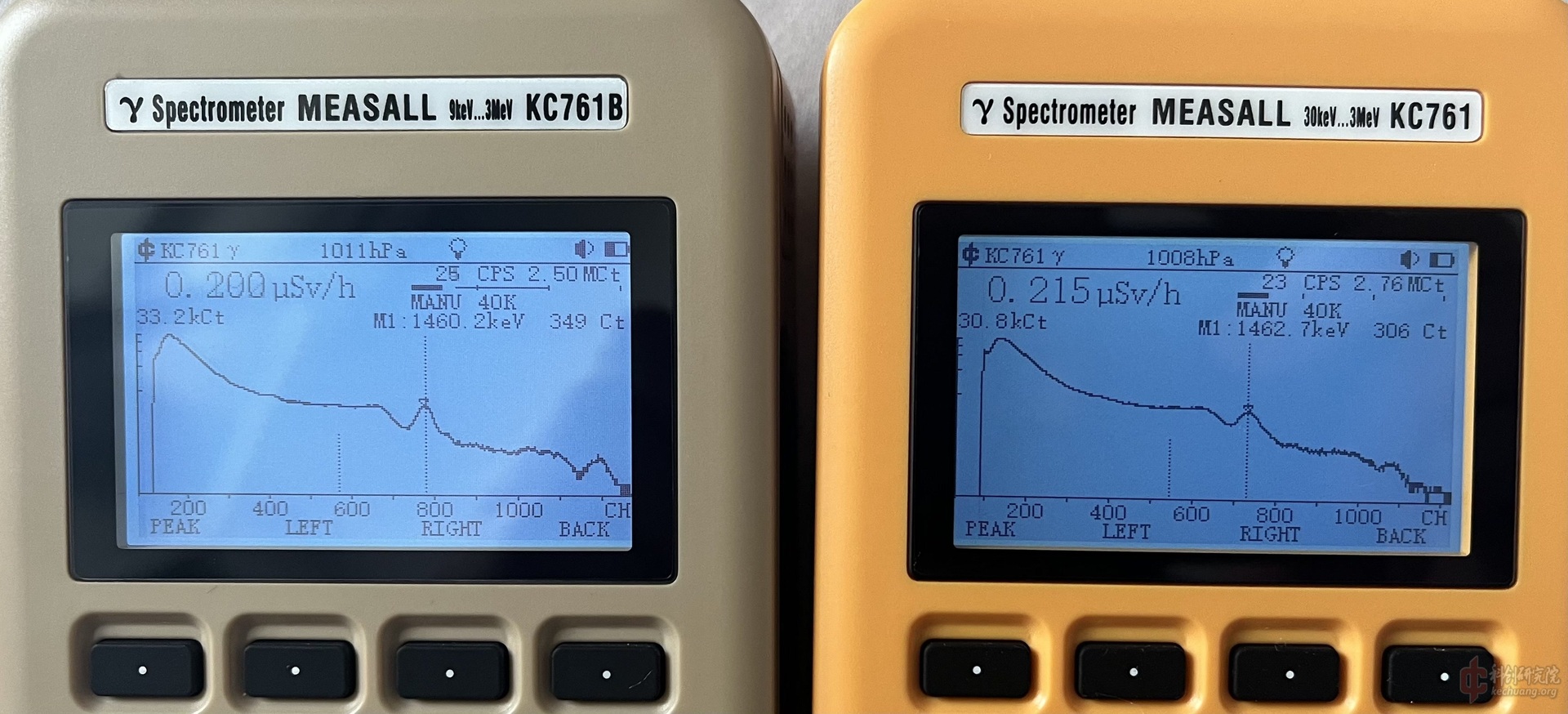

前面又做了一次更正,利用的背景能谱,重新计算,发现kc761缩放量又变大了,不知是否是温度影响。
这次使用重新更新的数据,对同一瓶KCl试剂积分30个小时,ct值300+, 数据就接近1460了。上次才37(4小时)

咦,761B在通道1200附近怎么多了一个峰
