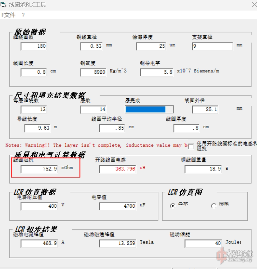

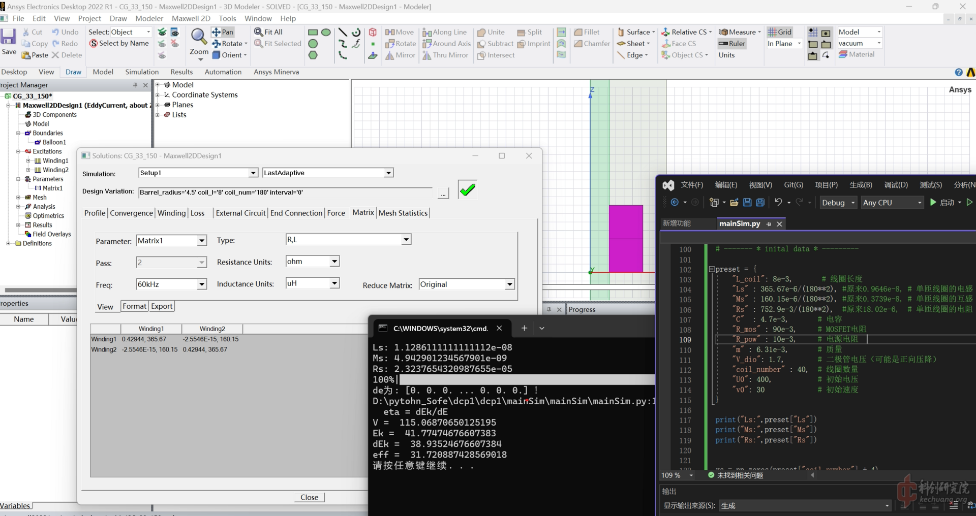

经过摸索,终于学会了用maxwell求解线圈的自感L与互感M,然后再除以匝数180的平方算出了单匝线圈的自感Ls与互感Ms。 但是我的计算结果和您给出的值略有差异,非常好奇您的计算过程。 用刚刚得到的数据再跑一下程序,计算出效率为31.7%。
,最后这个Rs,我是用线圈炮Rlc工具计算R再除以匝数180的平方算出的
最后贴上maxwell文件,希望大佬指点下,我这样做有没有问题。
