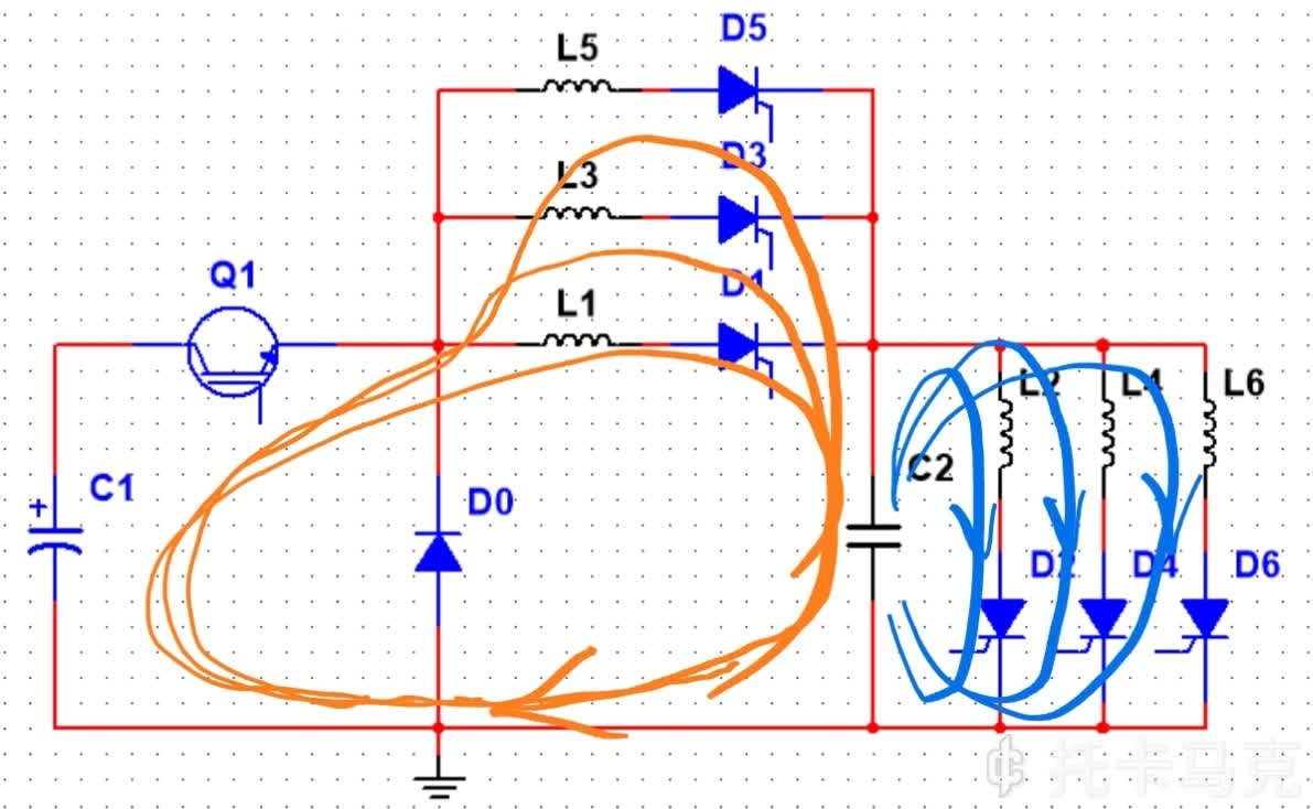

这一版本考虑使用纯时序加光电修正。
简单来说就是在奇数级开启时,用电解电容对薄膜进行补偿,来维持薄膜电容能量。
