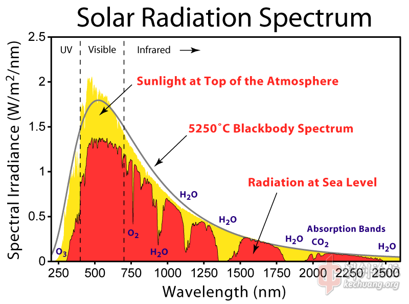

当然不是说核反应发光
查了下太阳光通量 3.75×1028 lm
太阳每秒钟有426万吨质量转化为3.846×1026 W能量
两者相除 转换率不到100
5800k黑体辐射半数是可见光
那就是约50lm/w 比之前臆想中的几个百分点高太多了
