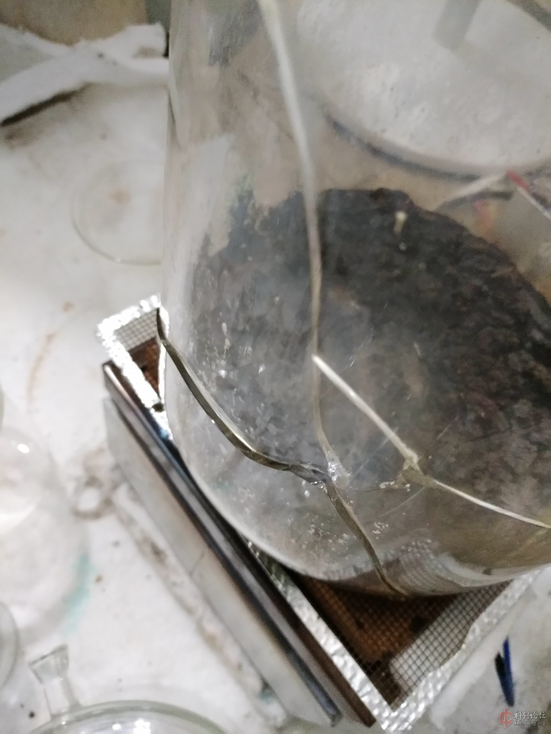

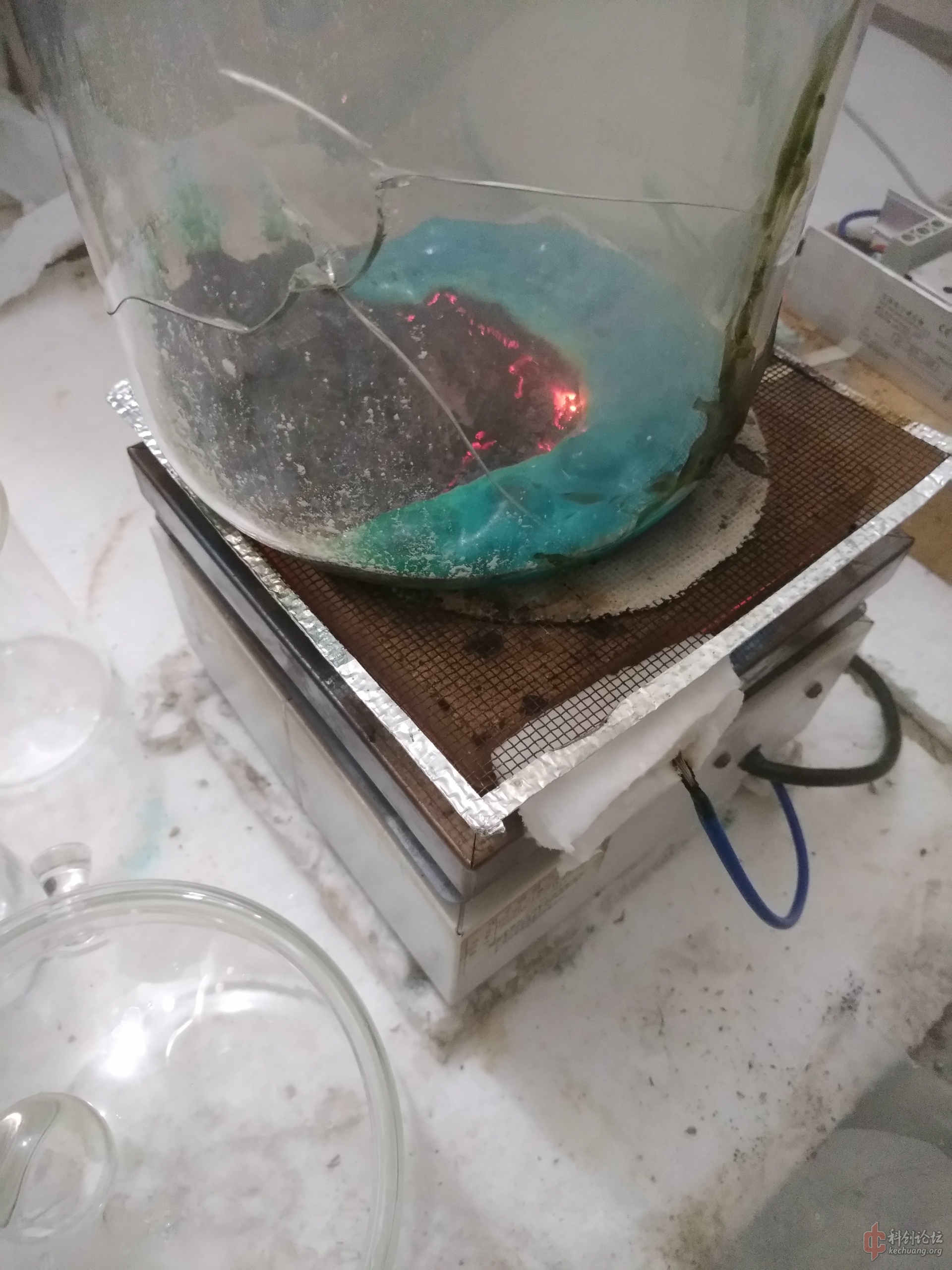

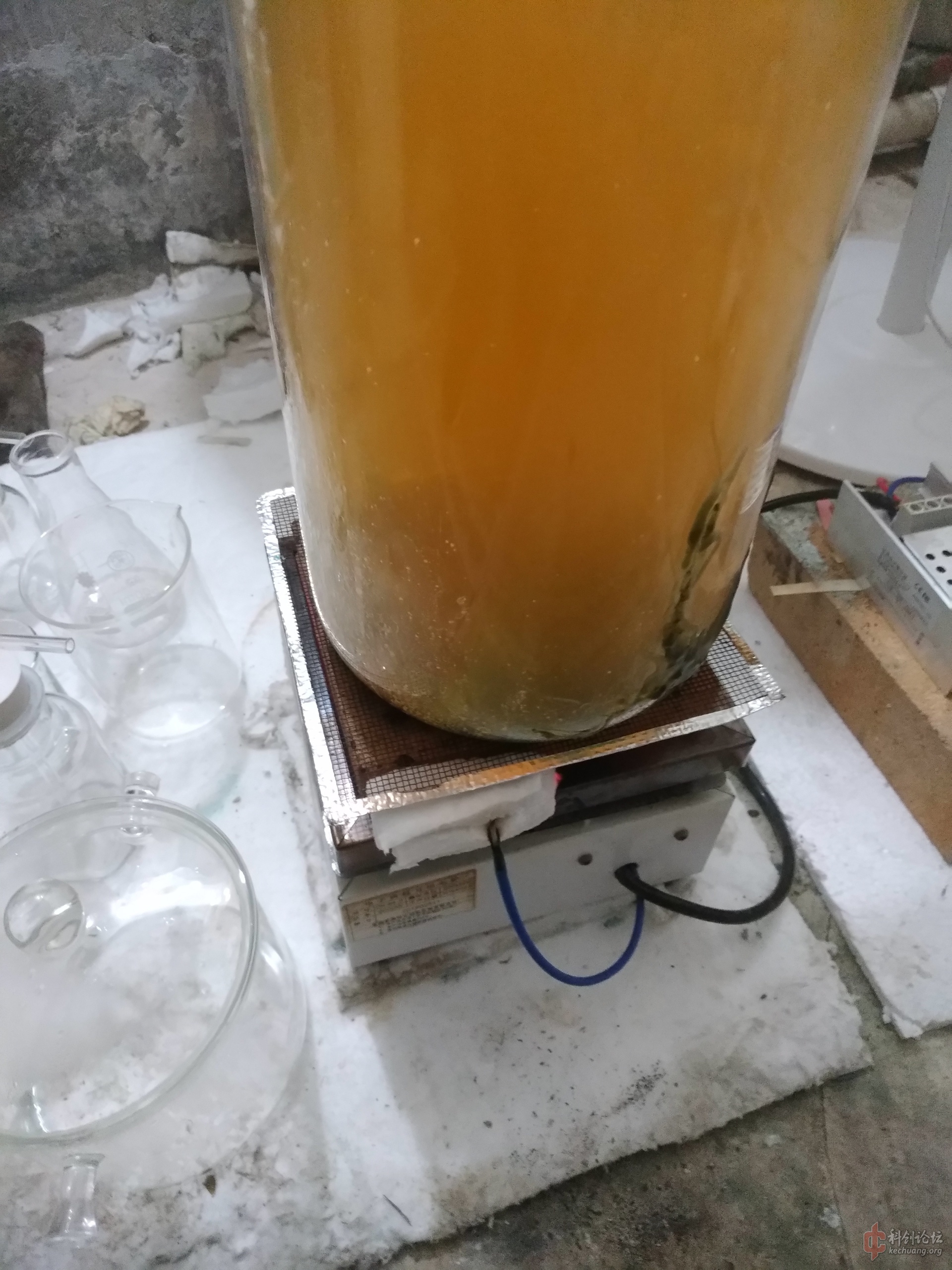

开始生产超导体粉末,我类个去。
  1. 烟雾大,不是一般的大,我不是担心自己,因为我带着防毒面具,但是车棚外面看就跟着火了似的,谁这时候打个119我可悲催了。下次必须把烟雾处理装置搞好再进行这个实验。太恐怖了。
  2. 这个叫普奇瑞的烧杯牌子,我奉劝大家千万别买。我为了防止飞溅,买了5L的烧杯,是为了烧一次就裂的嘛?烧杯不是应该能够对于温差有一定的抗性?60块钱就这么没了哇。现在硬是把自己变成了打假卫士。关键我不是土豪啊,实验经费都是一分分算的。哎,总之大家留个心,这个牌子别买。
  3. 烟雾如果用遮挡物稍微遮挡,可以看到类似NO2的红棕色。放开的话,就是白色烟雾。体系里有硝酸根和柠檬酸。
还有视频,看我如何在作死的边缘试探。我真的很担心它会炸,有硝酸盐的东西。
