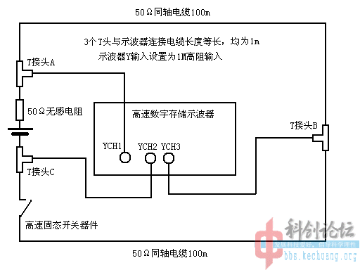

给山总设计了一个实验室验证电路,实施起来还是不困难的。
全部接插件使用50Ω同轴电缆系统的标准件,如N或者BNC。
电池用一节1号干电池,T头A——T头B、开关元件——T头B,均连接100m 50Ω同轴电缆,其他主电路的连接,使用尽可能短的50Ω同轴电缆。
