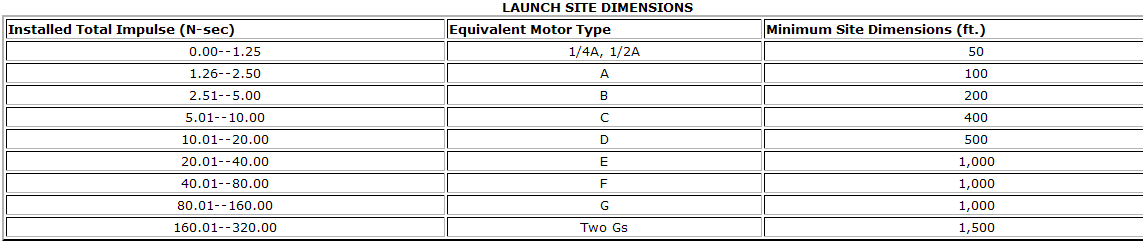

(2)发射高功率火箭之前需要计算飞行高度,因此安全距离计算方式有所差别:
高功率火箭的发射场最小半径应至少达到1.5倍的火箭最大飞行高度或1500英尺=381米,二者取较大值;人员的安全距离见附表。模型火箭的的发射场最小半径见附表,人员的安全距离:使用D等级(20NS)以下发动机为15英尺=3.81米、使用D等级(20NS)以上发动机为30英尺=7.62米,同时发射10支以上火箭时为1.5倍的火箭最大飞行高度。
科创论坛爱好者的业余火箭与以上两类业余火箭有联系也有区别,考虑到自制火箭可靠性的差异,为保证安全,作以下修改:
1,除了安全距离数值以外的操作安全规程全部参照高功率火箭。
2,人员的安全距离:全部以发射场半径作为人员安全距离。
对于起飞质量<1500g、燃料质量<125g、总冲<320NS的小型非金属业余火箭,按照附表计算安全距离。
如果不符合这三个条件,需要计算飞行高度,发射场最小半径应至少达到1.5倍的火箭最大飞行高度或1500英尺=381米,二者取较大值。
