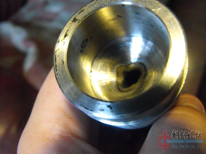

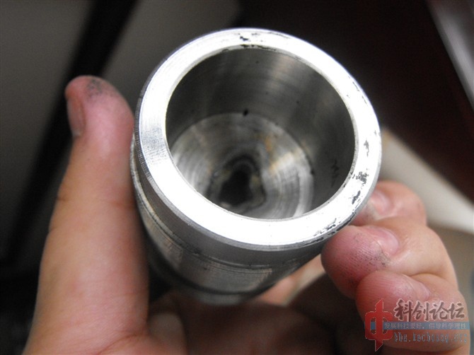

在这次7S试车时增加了水冷器,毕竟不是所有车工都是拉风,在加工过程中喷管的壁厚过大导致散热性能不佳也出现了烧毁。不过可以修复继续使用。

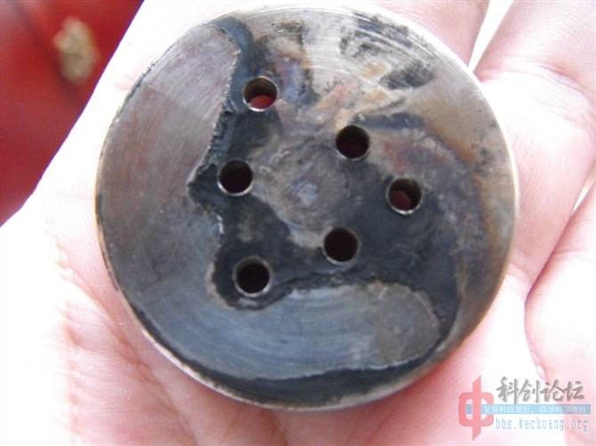

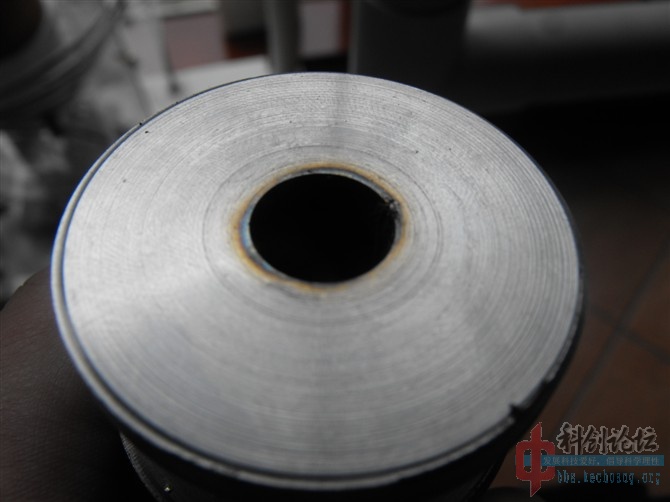

喷注器与喷管的拆解图

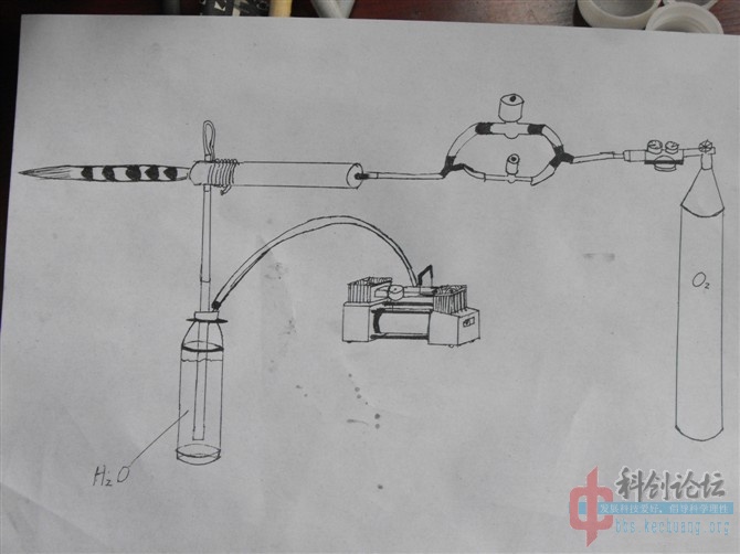

由于我不是文艺青年图可能画得不够好,请原谅。
以下是连接图
