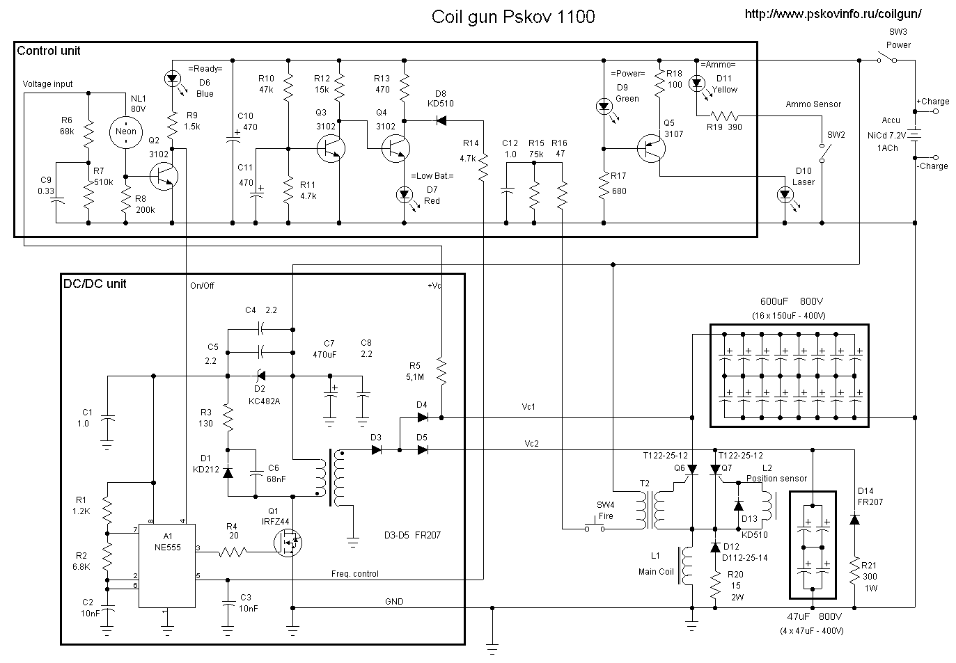

刚刚完成了电磁枪控制部分的电路焊接,大约还要花一个早上的时间来调整电路。这个控制装置被我用实验板焊接得非常小,大概手掌心的一半大。用了两个单向SCR和一个双向SCR,能量提供为130焦耳左右。明天晚上告诉大家进展状况。
上图是俄罗斯人的电磁枪电路图
