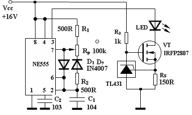

引用第13楼kcltxinshou于2011-12-02 16:00发表的  :
整个电路图如下:
1.测量出LED两端的压降和电流以及占空比,即可测定出LED累积功耗,然后电路的总功耗减掉LED功耗即可求出其余部分功耗。没必要单独计算。
2.多LED驱动中,一般采用串联高压驱动,可以省掉均流部分。
