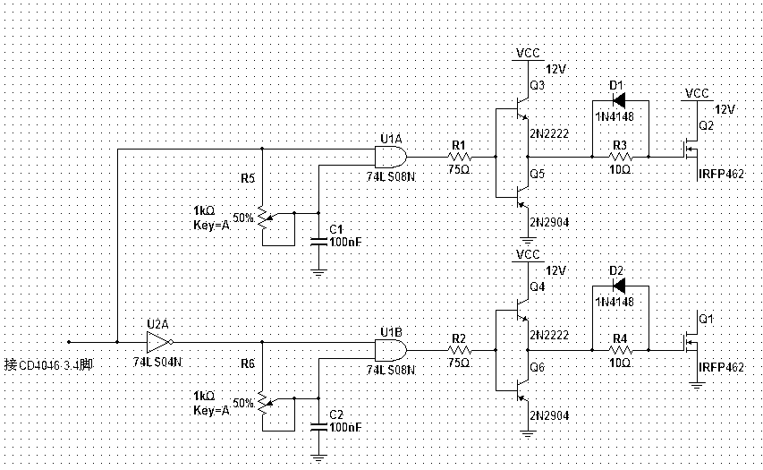

我画了个能调节死区的驱动电路,调节滑动电阻R5和R6就可调节死区时间。这种驱动原理半桥、全桥、推免都可以用。三极管可以用常见的8050和8550代替。
