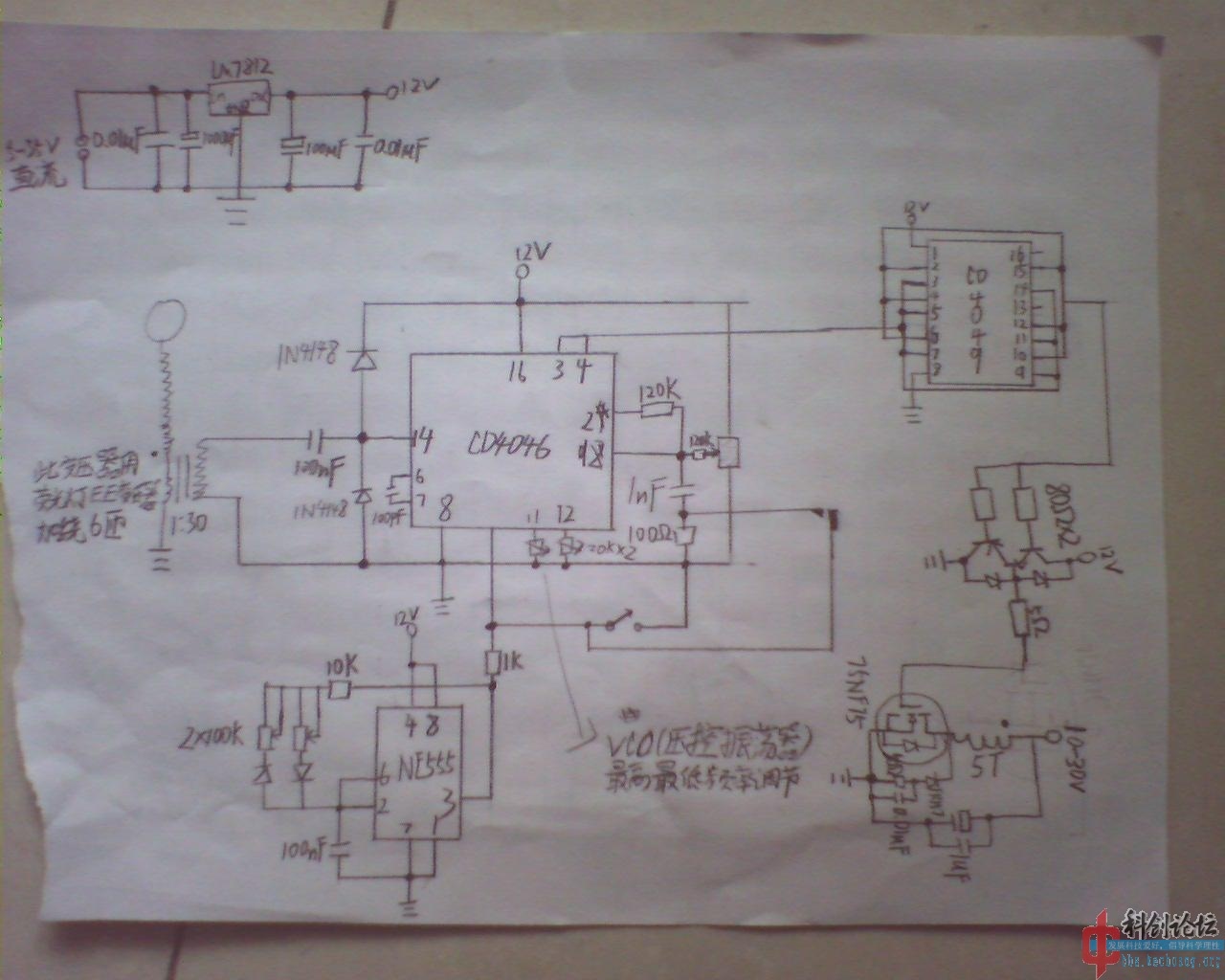

139_8988_78331da87fe4c74.jpg   CD4049后面的部分没再要
