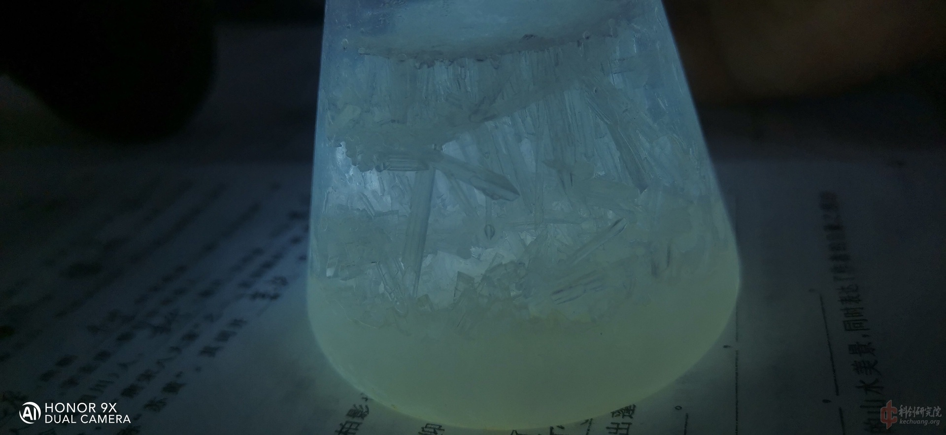

第1次注册科创吗?不知道先发什么,我记得手机里面有一张好看的硝酸钾结晶图片,就随便发一个冒一个泡吧,只不过没有钱买抽滤装置损失特别大,产率只有50%左右 IMG_20241001_183617.jpg IMG_20241001_184038.jpg
干燥与研磨:
我也是用一些饱和溶液把它冲出来以后拿卫生纸吸干水分损失了非常多的硝酸钾,然后呢,100克的原料只搞出了40多克,其实自然晾干也行,只不过性子比较急,粘的粘洒的洒,剩的不多了:

可以拿毛巾吸干水分,这样损失比较小。

吸干后的毛巾再当引线用我太聪明了(妈见打行为)

我都直接整5kg丢桶里一壶热水到里面,隔天捞,剩下就放着,用多少就捞出来烤一烤

没什么好引的,这样子当引线搞保定会断断续续的
