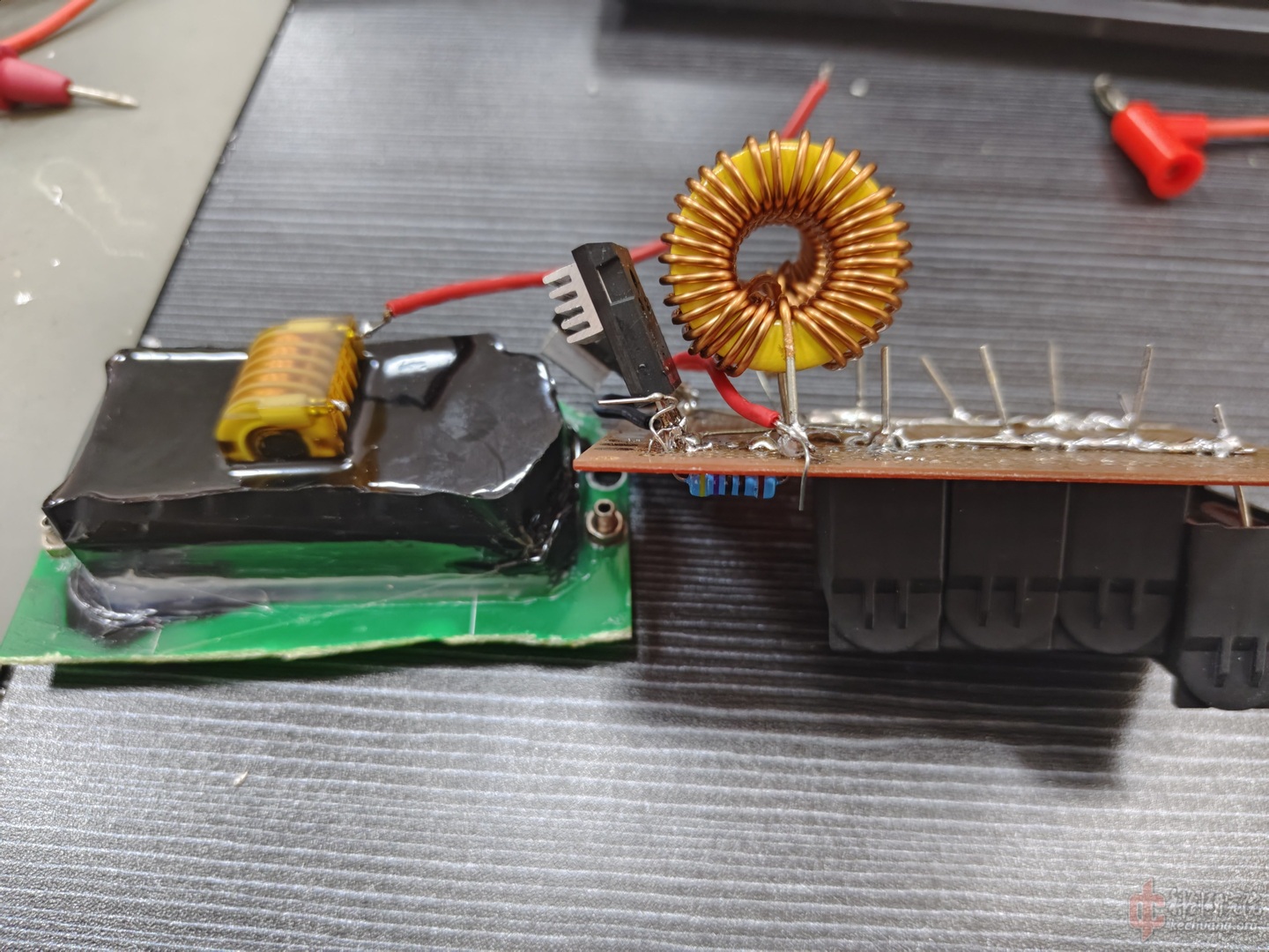

[提问]如何做到5CM左右的尖端放电电弧并且电流超级小伤害性很低,可以持续30S
BJK2024/09/01高电压技术 IP:江苏
一开始用的单管自激推电视高压包,电弧可以有2~3CM。后来改成下图ZVS推小高压包+倍压电路,效果是有的但是这个电弧会不会伤害性也比较大?电源的话预想12V/5A会不会太小,目前想到把高压包换一换。
WernerPleischner
3个月18天前 IP:广东
936831
买个或者做个桌面小特斯拉线圈
smith
3个月17天前 IP:广东
936868
PLLSTC和氦气, 产生的蓝色等离子体可以用手摸
