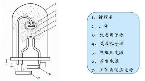

  由于现有设备的不足故本实验采用了与蒸镀工艺类似的离子镀工艺,在蒸发源与工件之间加一偏压从而提高汽化原子的动能,在保证镀膜均匀的前提下改善了膜与基片的牢固性,另外这一偏压还可在排气过程中用于对基材表面进行离子溅射清洗。

  将洗净的硅片粗糙面向下置于镀膜机样品架上,蒸发舟内放入一粒高纯铜作为蒸发膜材;落下钟罩并接通镀膜机电源开始排气,真空度达到15Pa以下时开启偏压电源与扩散泵加热电源,真空室内的残余气体放电对硅片表面进行轰击,除去可能的污染物进一步提高膜层的附着力。待前级真空度稳定后关闭预抽阀同时打开高阀,使用扩散泵对腔体进行进一步排气。
  真空度低于5E-2Pa时启动样品架旋转电机并打开加热电源,缓慢升高蒸发电流,使其维持在45A,可观察到铜粒融化并开始沸腾在玻璃钟罩表面凝结成膜。通过与偏压电源相连的电流表可以观察到电流开始升高,这意味着携带电荷的金属蒸汽开始凝结于样品表面。
待到膜层达到一定厚度时关闭蒸发电源,蒸发室彻底冷却后关闭高阀与真空泵电源,排气并升起钟罩,取下样品架上的硅片,镀膜后的硅片宜储存于惰性气氛中以防止膜层氧化。 (左侧为未镀膜的单抛高阻硅,右侧为镀膜成品)
