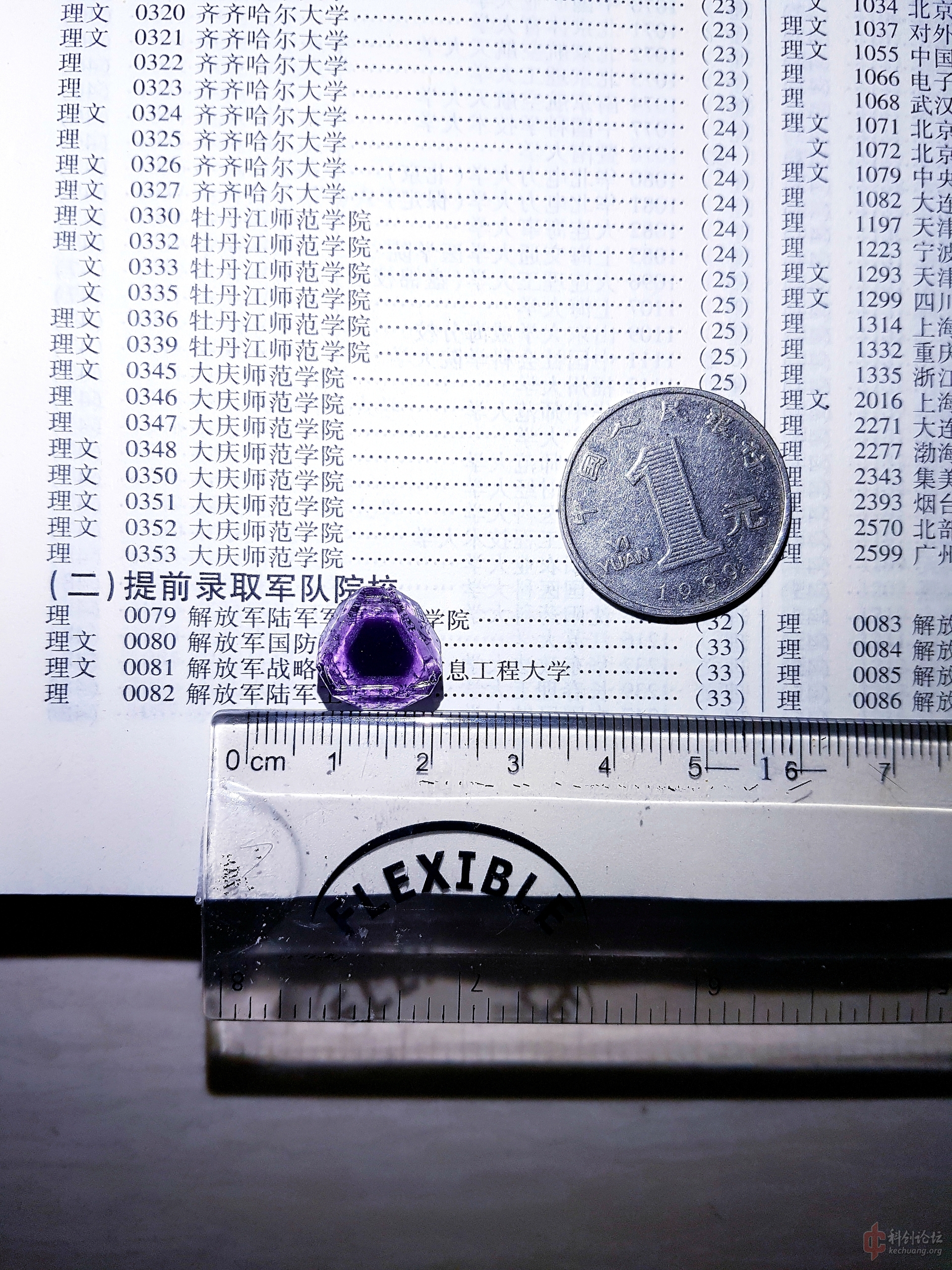

一,作品介绍
        十二水硫酸铝钾[KAl(SO4)2·12H2O]即明矾,莫氏硬度3.5~4,有玻璃光泽,一般呈透明到半透明状,底面解理完全。
        十二水硫酸铬钾[CrK(SO4)2·12H2O]也称铬矾,铬明矾,紫红色到黑色八面立方体结晶,在透射光下呈宝石红色。
        制作思路
    本来只是想做个普通的铝钾铬钾混晶,想起以前做明矾晶体的时候出现过明矾晶核外包上一层明矾留下界线的现象,又因为铝钾和铬钾晶形相同,便有了做这个作品的想法。
二,制作过程

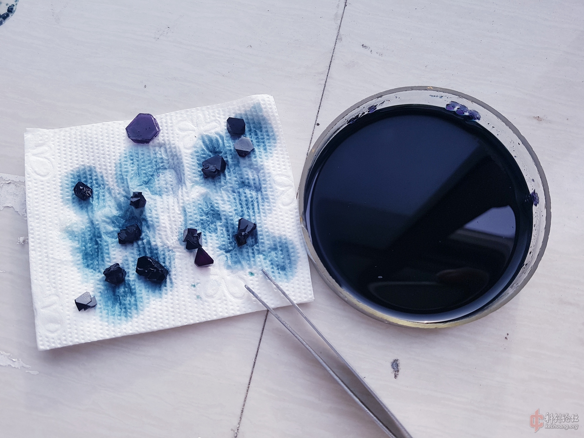

        0#首先制作内层的硫酸铬钾晶核,虽说是晶核,但因为要显得美观要养的大一点
        1#配制硫酸铬钾饱和溶液,边加热边搅拌,直到有固体剩余不溶解即为饱和,取上层溶液利用冷却热饱和法析出结晶,再常温蒸发养大一些
         2#挑选大小形状合适的晶体即可迅速开始下一步
        配制硫酸铝钾过饱和溶液(常温),过滤溶液进培养皿,放入挑好的铬钾晶核,也可以用不饱和的溶液,铬钾晶核会部分溶解使其表面析出浅紫色的铝钾铬钾混晶包在外面(相当于染色)。
虽然过程写得很少,但实际操作起来不会很轻松,例如在做铬钾晶核的时候是很难透过溶液去看晶体长成什么样(黑漆漆一片),或者制作过程中遇到特殊天气也会影响结晶,灰尘、震动等因素更不用说。制作晶体看似简单,但对制作人的细心与耐心非常讲究(还会有一点幸运的因素)。

请教一下,晶核在铝钾溶液中的溶解度和在蒸馏水中相比哪个大,有没有可能发生围绕晶核长一层铝钾的壳,然后铬钾被溶走掏空的事。
说好很多作者
4年3个月前 IP:黑龙江
885752
引用虎哥发表于4楼的内容
第一次见这种,赞请教一下,晶核在铝钾溶液中的溶解度和在蒸馏水中相比哪个大,有没有可能发生围绕晶核长一...
虽然没有特意研究过,但是多次尝试的经验告诉我铬钾在铝钾饱和溶液里似乎不溶,要是全溶了那也不可能包上一层铝钾。

其实这颗晶体是三层的,最外层是透明的纯铝钾,因为这层太薄不容易观察到,上面的照片仔细看还是能看出来的,直观一点的可以看下面这张照片(同一天拍摄)
