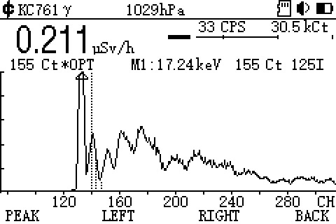

KC761B,1.58及以后的固件都异常,能谱曲线起伏不定,无法正确显示,且十几keV有异常峰值(开启曲线优化以后更为明显)
刷回1.56及之前版本都正常。
半年前反馈过没有得到回复,现在尝试了最新的1.62版本依旧异常如下图。
已尝试逐版本依次升级,不能解决问题;已尝试升级前先初始化设置,不能解决问题。
总之1.58/1.59/1.62异常,1.56及之前都正常。
