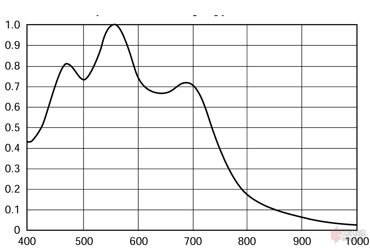

ilx554b不同波长感光度不同:
将手册上的数据以图像格式导入matlab,通过ginput函数描点取出数据,
img = imread('e:\ilx554 ss.png');
min_x = 400;
max_x = 1000;
min_y = 0;
max_y = 1.0;
imagesc([min_x max_x], [min_y max_y], flipdim(img,1));
ii = 1;
while 1
    pause(0.1);
    [xdata,ydata,button] = ginput(1);
    if button == 3
        break;
    end
    if button == 1
        listx(ii) = xdata;
        listy(ii) = ydata;
        ii = ii + 1;
    end
end
figure;
plot(listx,listy);
将补偿数据生成c文件,加入工程。
