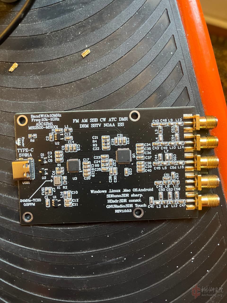

我前段时间从一家中国网站购买了 RSP1 Smiple 设备,我很钦佩你们的伟大举措,而且该设备对我来说效果很好。但使用该设备2-3个月后,我意识到该设备在0-30和30-60 mhz范围内失去了接收能力,并且几乎无法接收一些非常弱且质量很差的中波电台。根据我从你的帖子中得到的研究,我认为msi001中的lna在这个频率范围内有问题,因为在SDR++中你可以看到在0-范围内不同级别的LNA的噪声量大幅增加60 Mhz(LNA正常模式下的频谱为) 它显示出大量的白噪声和黄噪声。
 也许这个设备还有另一个问题,我的主要专业知识和领域不是电子学,但我很想知道您对此的看法,或者您是否可以帮助我解决这个问题。
