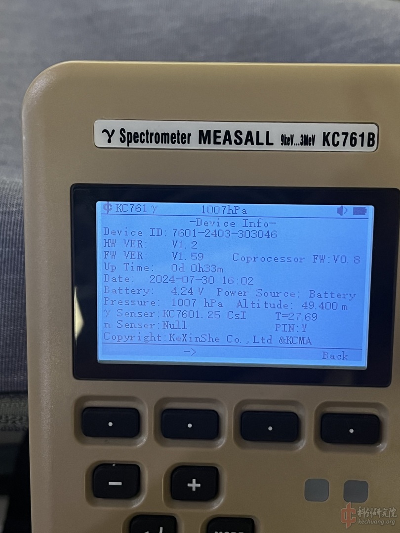

设备13点启动,并复位剂量
在家里,运行11分钟

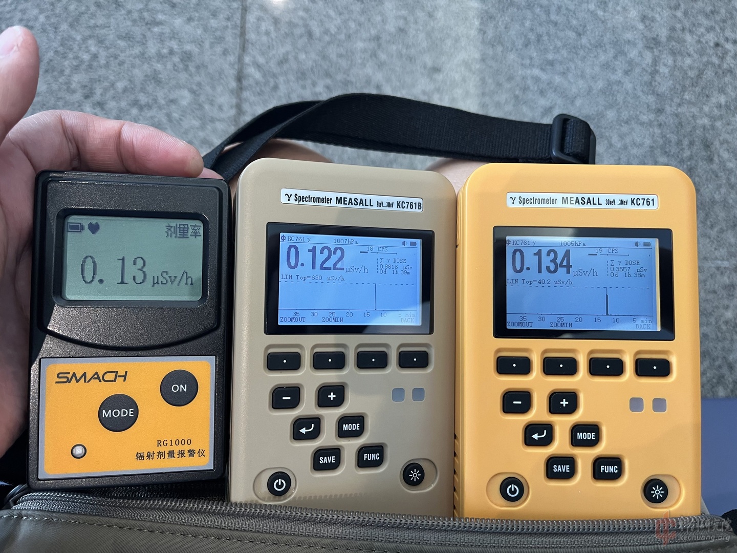

过高铁站 安检,然后登上高铁后查看,似乎显示不正常?没做任何动作放入包中
运行46分钟

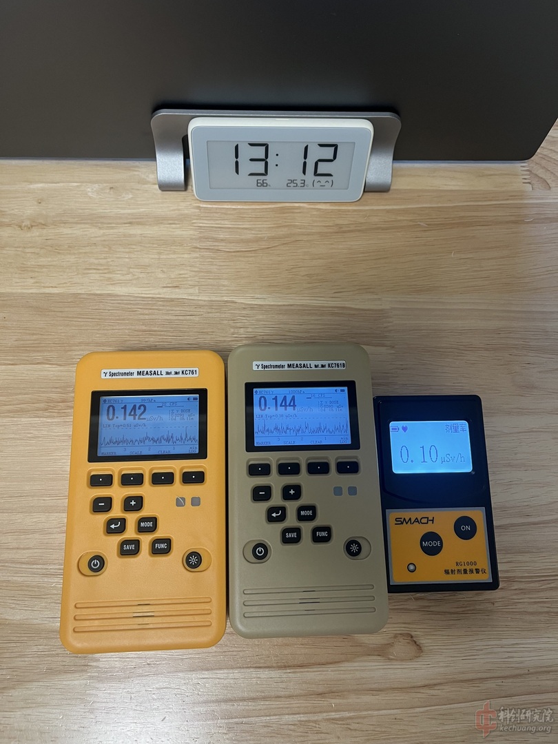

到达机场入口处安检后查看,运行1小时38分钟
看起来正常?于是复位剂量和重新启动
