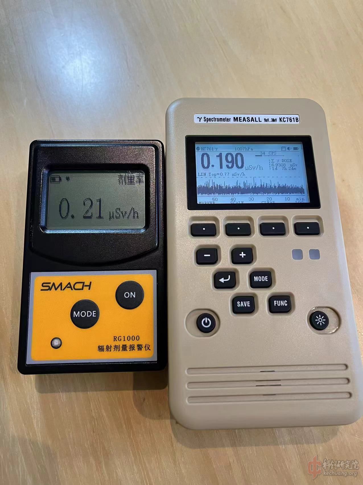

随身带的设备:用作对比设备:RG1000。很遗憾,没能带上KC761。
众所周知,本底剂量率大概在0.1-0.2 uSv/h ,所以两个设备未登机前显示的测量数值基本认为是正常的。

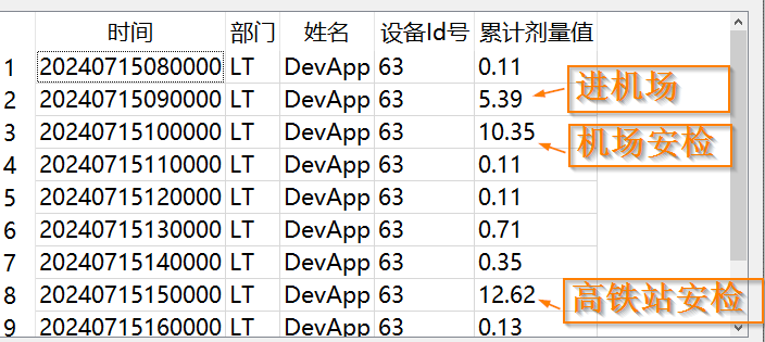

RG1000有记录功能,回家后通过USB连接导出记录。通过数据查询可以看到:进机场过了两次安检:
1次是 机场大厅入口过安检机,1小时平均剂量率 5.39 uSv/h
1次是 登机安检。1小时平均剂量率  10.35uSv/h。

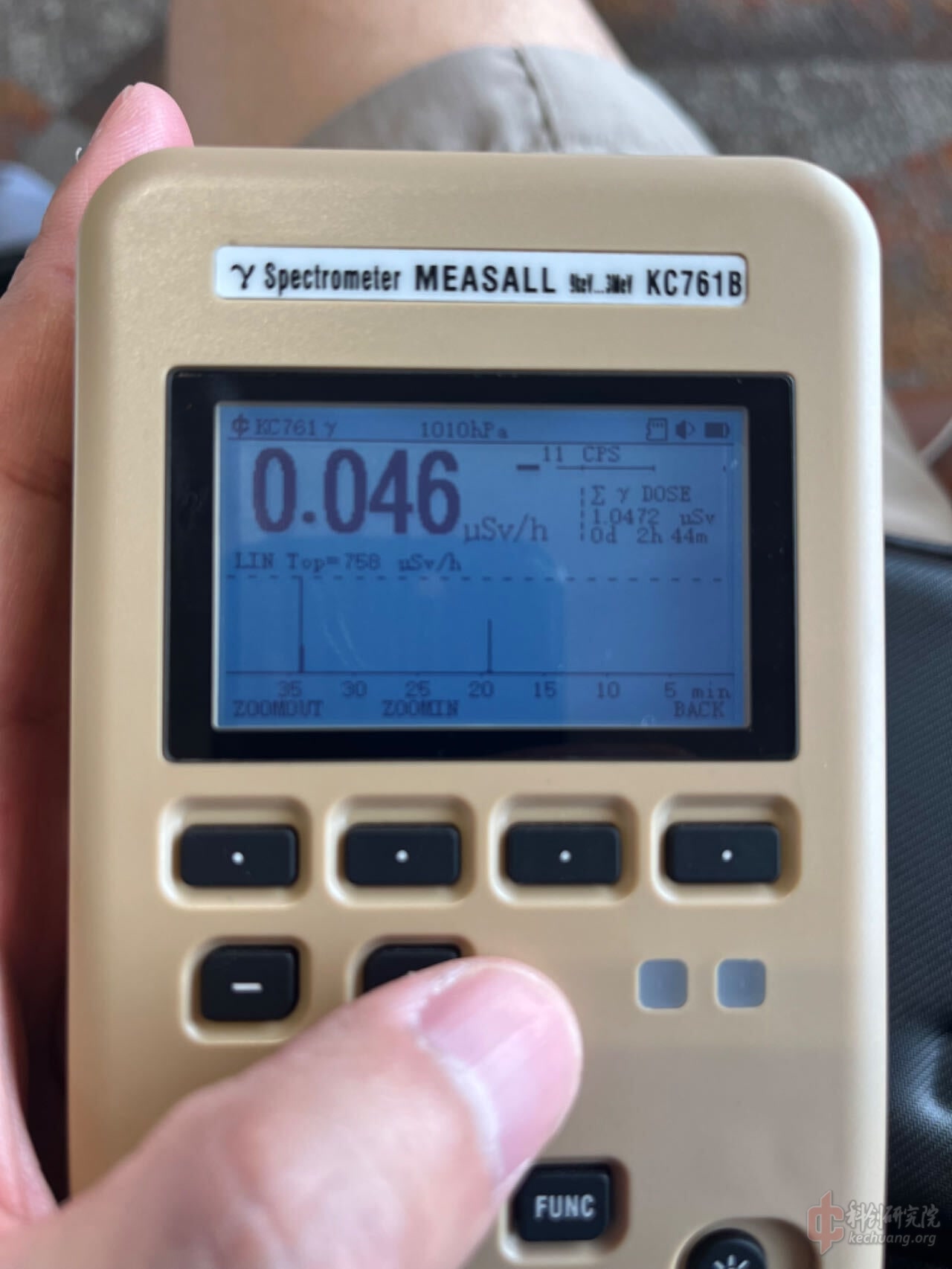

过完安检后从背包里取出 KC761B
通过zoom功能,可以得到30分钟前机场入口时安检第一个剂量率峰值 758uSv/h,第二个18分钟前第二道安检时剂量率 426uSv/h 。补充一下,设置的窗口平滑为 30s
可以看到,现在KC761B显示的实时剂量率已经开始异常了, 0.04 uSv/h
当时觉察到异常,有些疑惑,但没细究。
