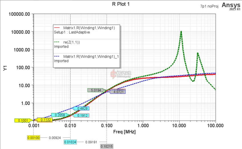

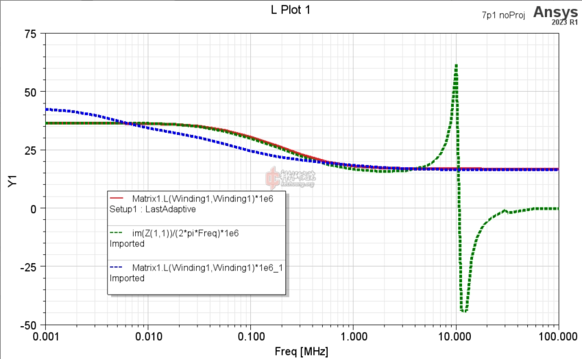

在“2024年6月19日”的基础上去掉金属柱。红色实线是这次的结果,绿色虚线是使用hfss仿真同样模型时的结果,蓝色虚线是2024年6月19日的结果(磁导率为2的金属柱)。
