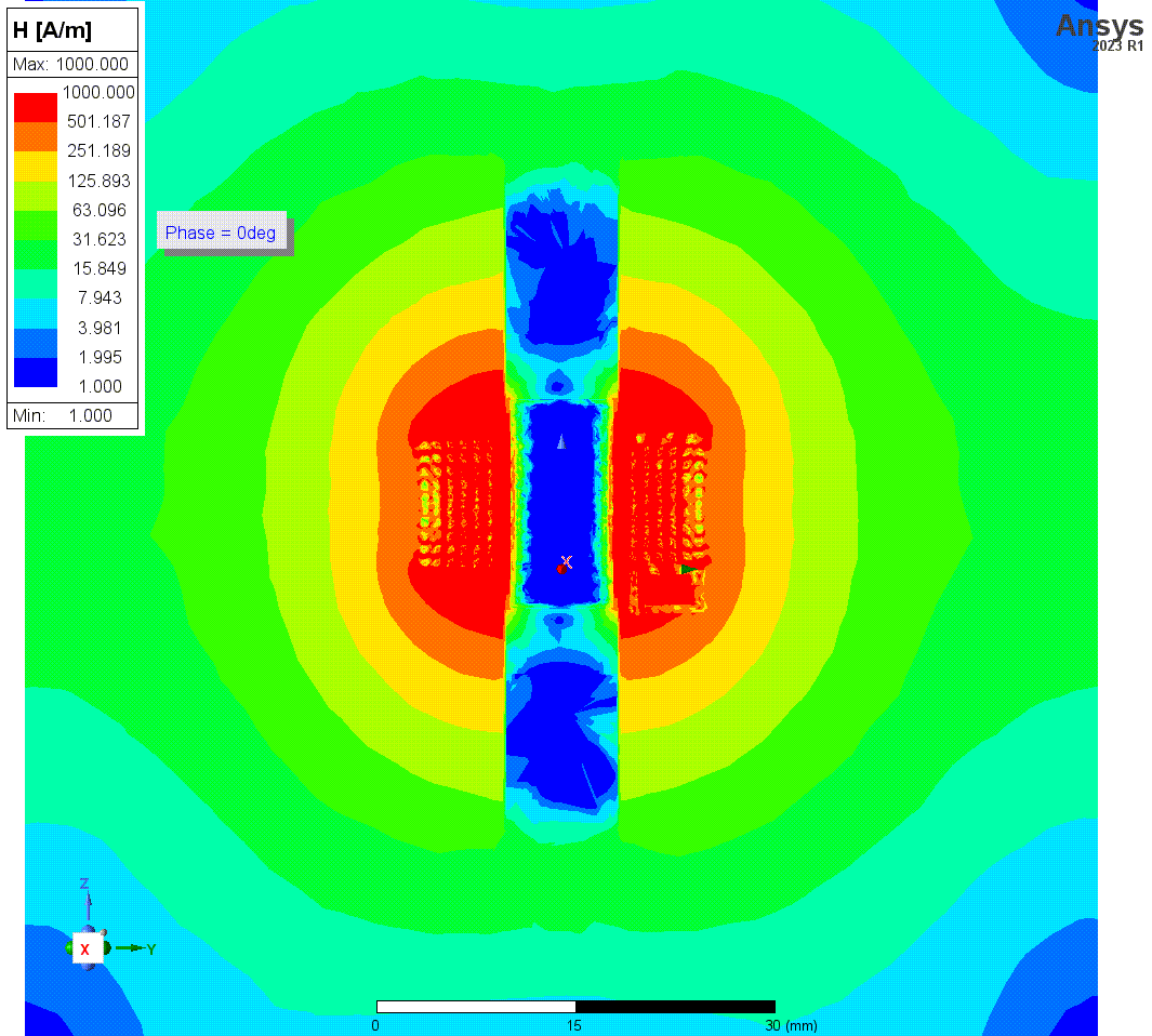

模型的主要区别是馈电方式不同,hfss里用的是阻抗 50ohm 的 lump port。maxwell里用的是 coilTerminal,电流恒定为1A。这个对于仿真电阻电感没有影响,但是会对磁场图有影响。hfss里端口阻抗恒定,线圈阻抗随频率升高而变大,所以频率越高,磁场越弱。maxwell里端口电流恒定,所以磁场幅度随频率也基本不变。

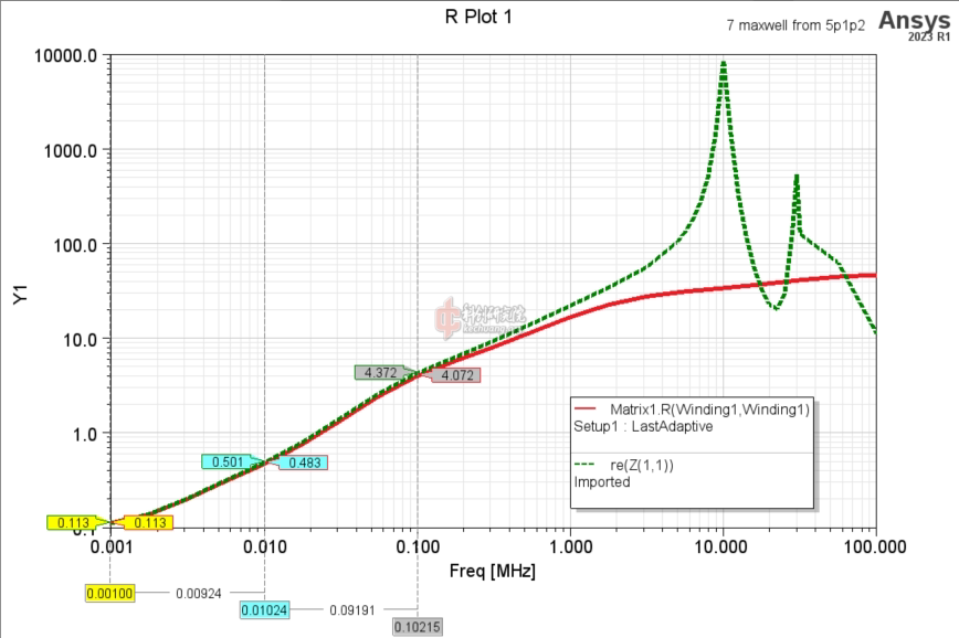

仿真的电感和电阻如下,实线是这次仿真的结果,虚线是“2024年4月7日”的结果。可以看到使用maxwell仿真时没有出现自谐振特性,低频时的结果和hfss吻合良好,频率越高差别越大。
10kHz时磁场动图如下:

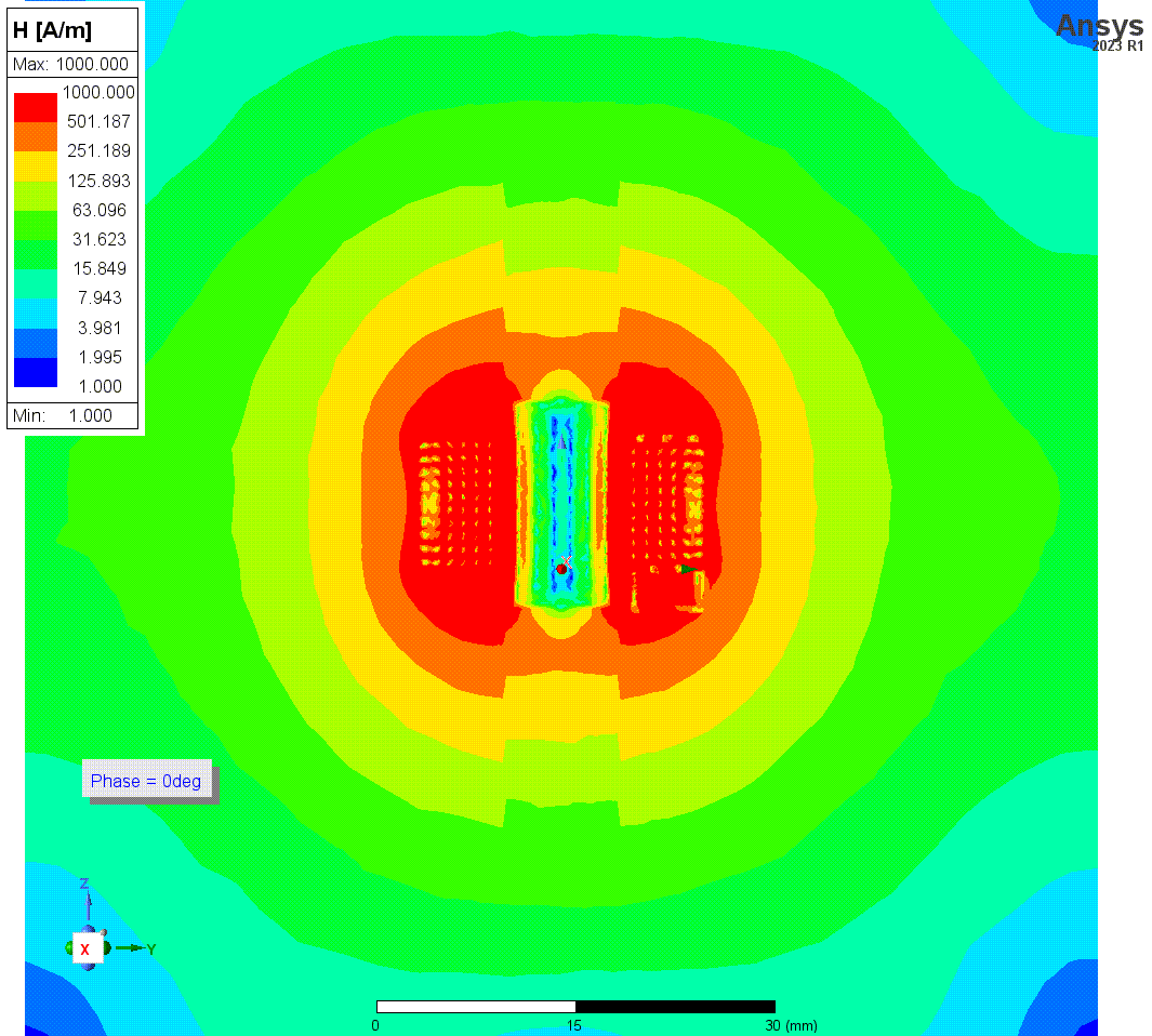

100kHz时的磁场动图如下:
