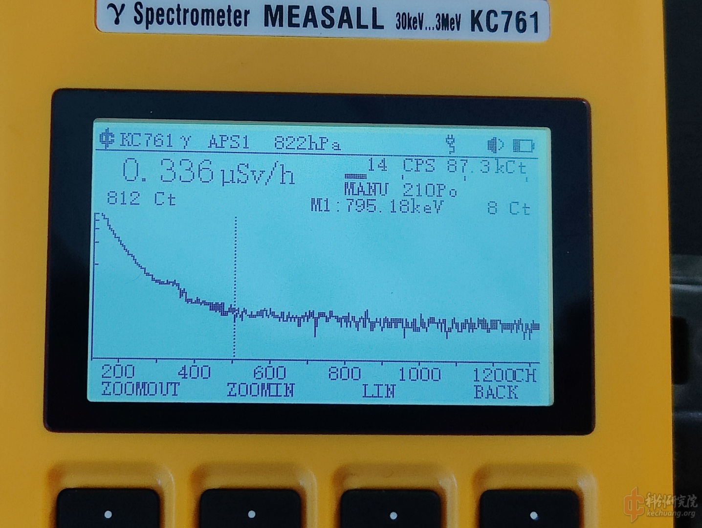

近期携带KC761乘坐洲际航班,在海拔约11000 m的地方,测得本底能谱上出现地面上几个小时内基本上看不到的高能长尾。这些高能事件在高海拔明显增加,看上去符合来源于宇宙射线次生粒子导致的猜想。
