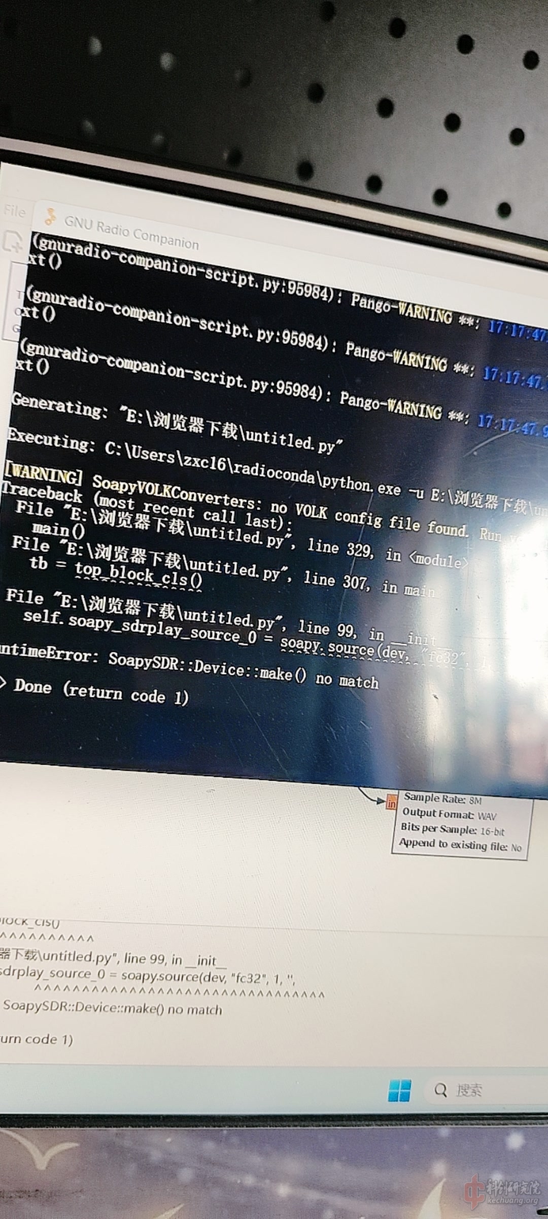

这个流程图没法运行是缺文件么
lzd1996回评
11个月21天前 IP:北京
这个文件是完整的,如果不能运行,看是不是没有接入RSP1或者没有合适的驱动
风吹屁屁凉回评
11个月18天前 IP:北京
