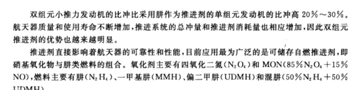

好长时间了,还在吗,顺带提一下,姿态控制最好还是用单元组(例如硝酸羟铵),硝酸加偏二甲肼的难以控制且体积大
