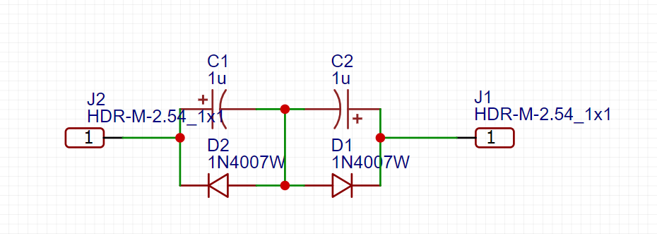

但是这里的电容如果用两串两并,内阻大概120mΩ。随便找了一下,没找到体积够小的薄膜电容。除内阻以外,回路的总电阻约为0.3Ω,所以有条件还是要用薄膜。

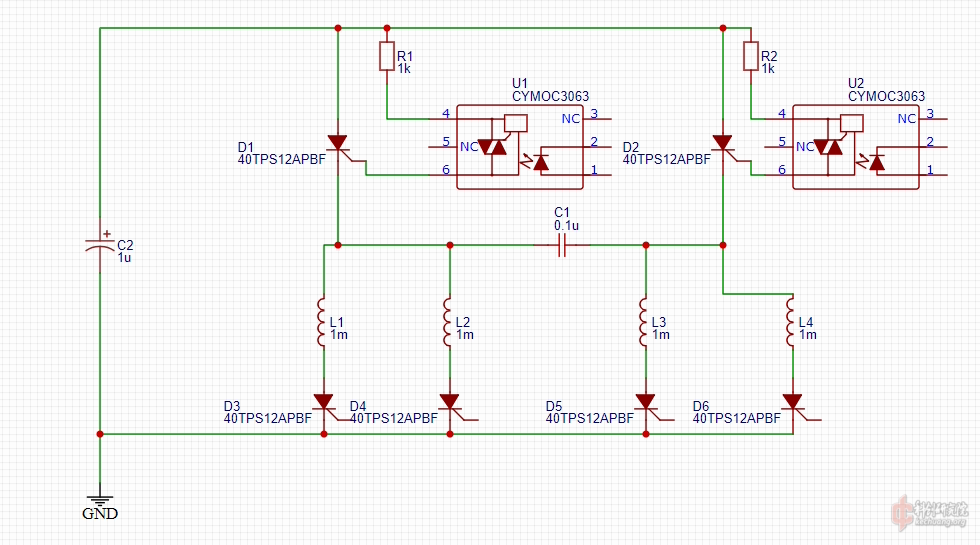

仍用光耦是因为控制上管需要大量或非门,而scr用triac甚至不再需要隔离电源。谐振自动关闭也不再需要单片机精确定时关闭,只用光电也能胜任。
粗略计算一下,由于电压提高所以相对半桥有较短的励磁时间,大约提高了30%的效率。使用上图的电路,比半桥简单了不止一点。
至于实践,我近期不太可能了,原因是……我不会使用其他的仿真软件!😂
