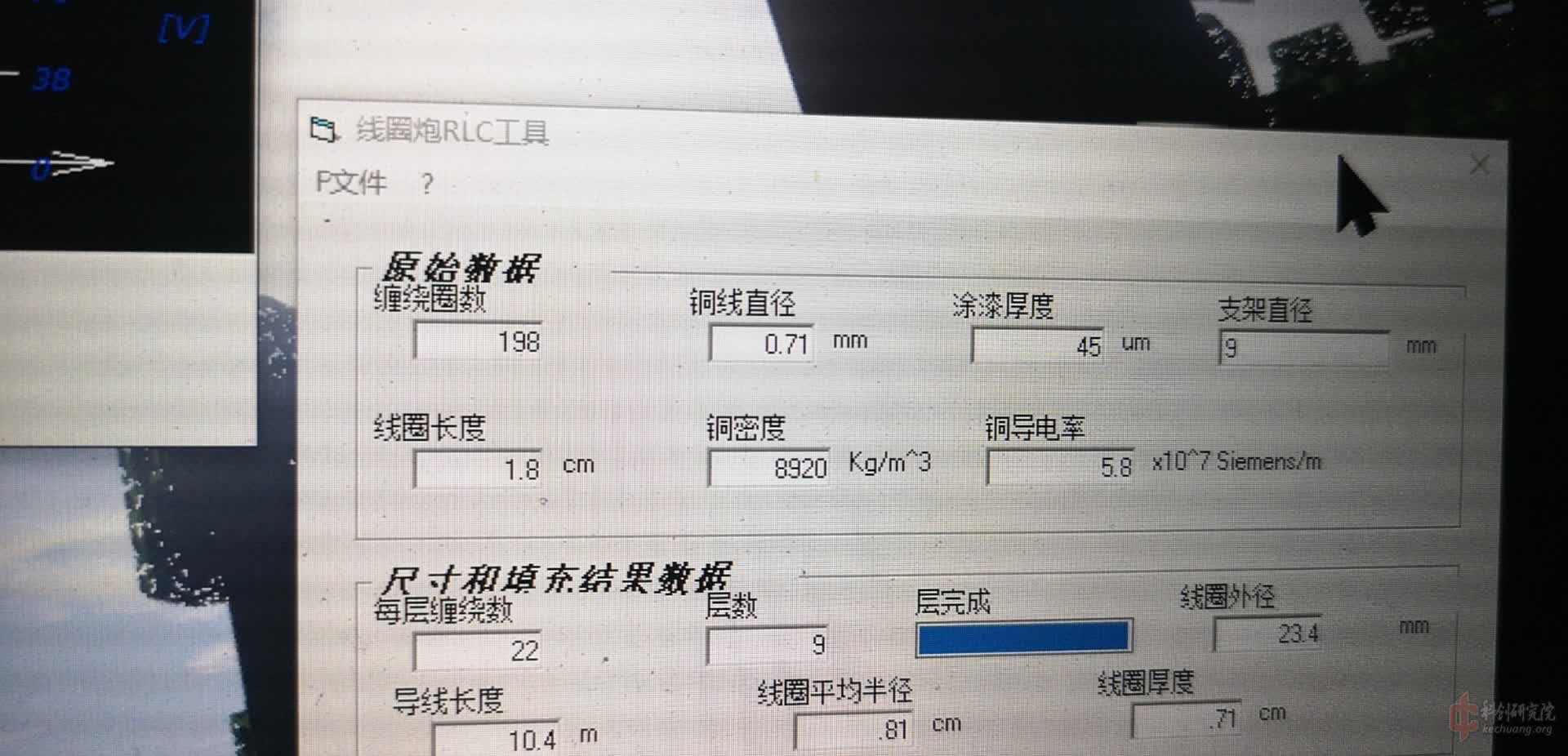

这个软件默认的涂漆厚度不够,现在买了手摇绕线器计圈才发现根本绕不了那么紧,每层都少几匝。实际上后面的线圈全都不够200匝,也就是说,耐压测试的时候电流已经超过480a了,也并没有出现问题。
楼上老哥的说法也很对,但这个炮主打高效和结构简单元件少。弄成真正的半桥或boost当然可以,但不是我这个目的。
