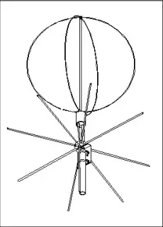

打蛋器天线
图1  打蛋器天线是一种适合低轨卫星通信的全向天线
打蛋器天线由2个全波长钢性金属丝或管状金属环组成,互成90度接入,这样的结构会产生一个圆极化的辐射图。在金属环下,可以使用一个或者多个无源反射振子,使辐射图更大幅度地向上调整。经验表明,当反射振子安装在金属环正下方时,天线垂直方向增益最高;在水平方向,天线呈现出水平线性极化,可以接收地面VHF/UHF频段的微弱信号。随着仰角增加,辐射图呈现出更明显的右旋圆极化,这使得打蛋器天线成为卫星通信的理想天线。
图2   在打蛋器下加入反射振子会增加天线增益
图3    作者架设的打蛋器天线(KB1SF提供)
卫星通信就是微弱信号下的通信。打蛋器天线虽然不能像长臂八木天线在水平方向上接收或发射最高强度(S9)信号。但采用较为合理的上行链路发射功率(通常低于25瓦)和安装在天线桅杆上的下行链路前置放大器(或者安装在室内,此时你使用高质量且足够短的馈线),在大多数卫星过顶(或临近过顶时)可以取得良好效果。卫星运行高出地球站地平线45~50度时,可以尝试使用打蛋器天线与卫星通信。
