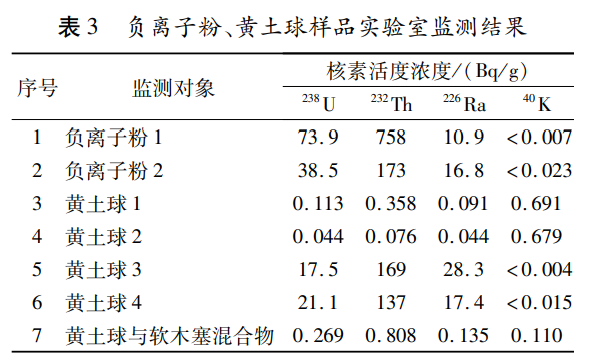

忽然找到19年8月份《中国辐射卫生》有一篇小论文做过负离子粉的HPGE能谱
attachment icon 负离子粉及产品的放射性监测及建议.pdf 845.32KB PDF 4206次下载 预览
作者也弄了袋”负离子粉“,在距离样品表面10cm的距离测出30 µGy/h的剂量率。
打出来的能谱显示里面成分主要是钍链有关核素。
