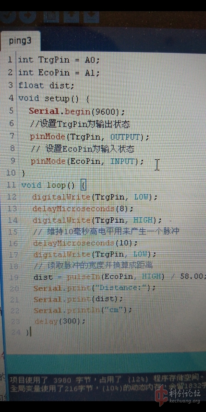

超声波测距
首先需要了解它的测距原理吧
先通过trig引脚输入10μS信号发出超声波,声波回来时echo会有高电平,得到持续的时间,再根据持续时间乘声速除以二就可以计算距离了
连线很简单就不再演示了

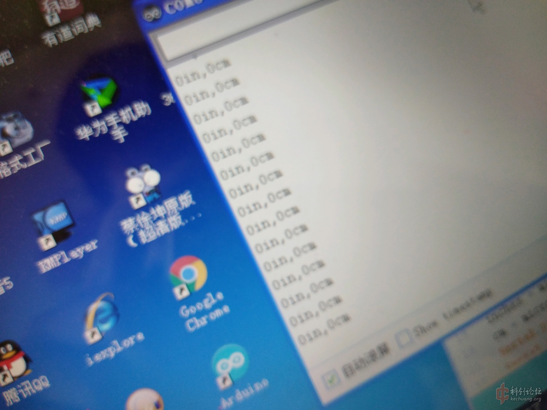

后来我上传之后结果是这样的
咱不知道为什么 ,我想了会儿也不知道
