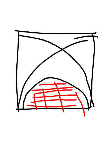

这个方法不对。
这个算法完全没有考虑各个形状的位置,也就是说不论扇形位置如何求出的重叠面积都是一样的。然而移动其中图形的位置明显会产生面积变化,例如把最上面那个半圆形翻转到底下那边来,面积明显与原来不同。
之所以不能这么算的原因如楼上所说。点是否落在某个扇形内并不是互相独立的事件,直接乘是没用的。
