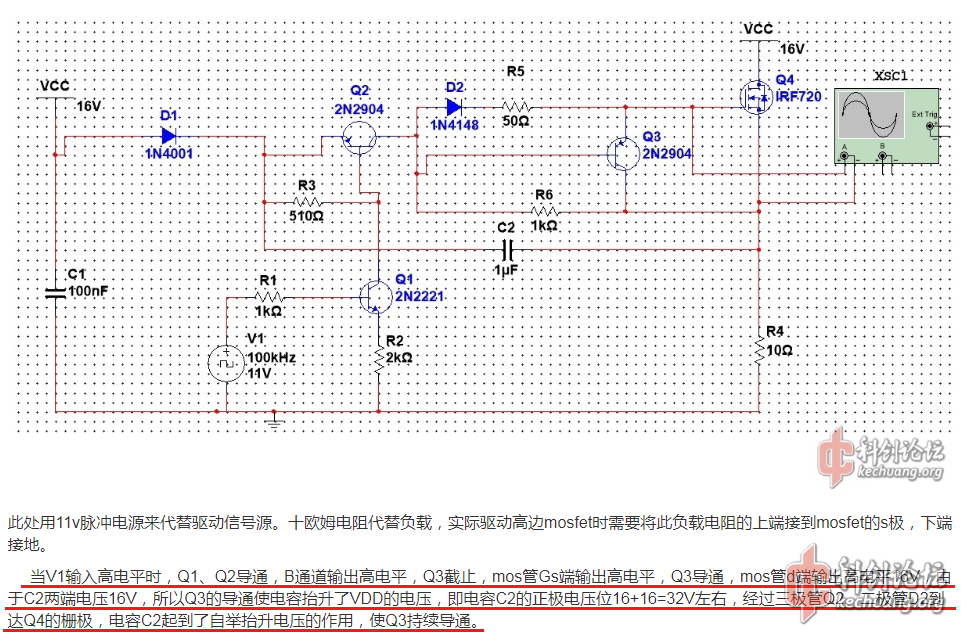

图文不符,截图中红色下划线部分叙述与文中插图无法对应。建议完善。
