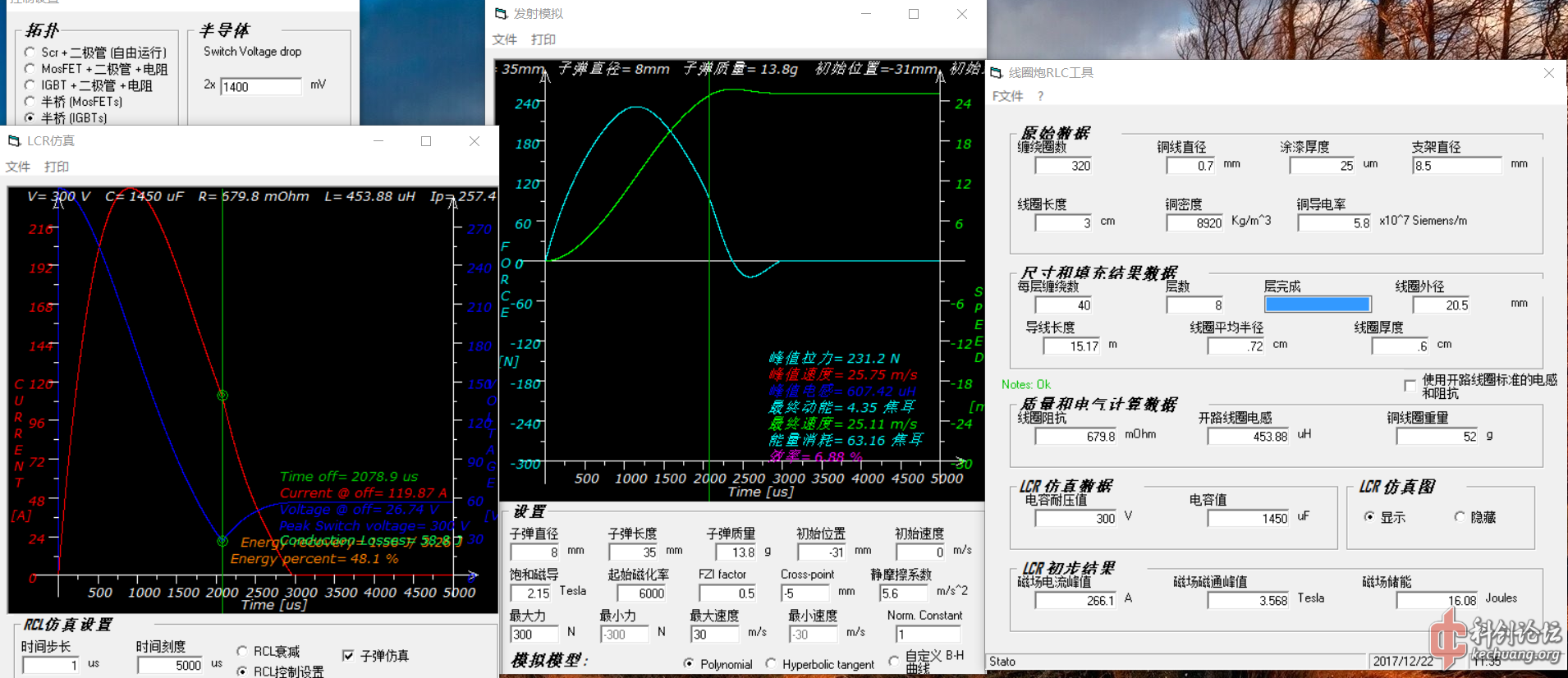

300v模拟最大值:
    v = 20.71m/s
另外,对楼主提到的这个模拟最大值表示怀疑……因为在和你的“四级的实际测量”相似的条件下,用那个常见的模拟器可以很轻松地得到明显更好的结果……能提供一下你仿真的条件吗?
下面这个还不是这个条件下能达到的最大值呢……

300v模拟最大值:
    v = 20.71m/s
我用的是A3定位销,所以饱和磁导设置的是1.6T,初始位置-30,支架直径是8.6mm。
另外文中我是说:“。。。相对效率只比300v时低了6.86%,影响非常小。”在结论中明确说明了这是相对效率,而且如果更准确的说的话那这是“600v和300v相比的环比相对效率”。
我觉得这样的结果可以作为一种“归一化的效率”来用于比较,根据实际可测量的数据来设置上限公式的参数,好算也好比。
