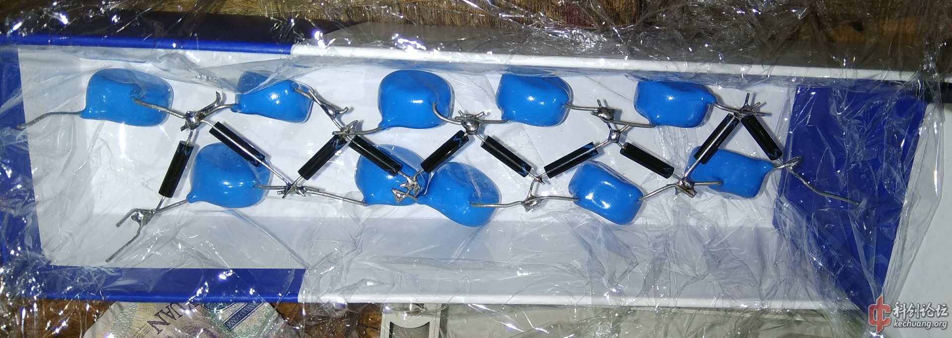

引用 dreamwings:
我看大神整个结构就是将一个高压包驱动起来,信心倍增哈。
想问下这个高压包是普通彩电高压包吗?如果是,那应该是重绕初级来提高高压,但是硅堆受得了吗?原来可是15KV的啊。
不用重绕高压包,用倍压整流来达到高压。不过彩电高压输出的是直流,这个需要输出交流的高压包,不然后面没法进行倍压整流。倍压整流用的是10个30kv的二极管和30kv的电容,原本打算输出50kv左右的。
倍压整流整个最好用环氧灌封起来 不然放在箱子里或是地上桌上也会浑身冒电弧。
