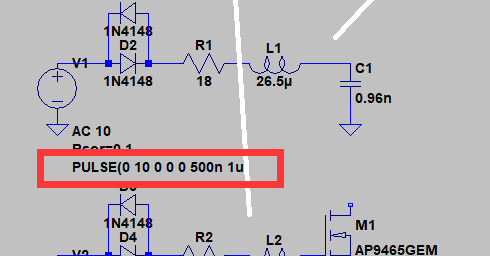

虽然不用ltspice
这个意思应该是 状态1 0v 状态2 10v 0延迟 0上升沿 0下降沿 500n状态1 1us周期
