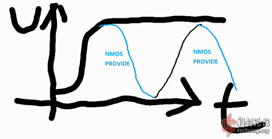

引用 三水合番:
这显然不一样好吧……
那篇论文里的驱动电路,始终只有一个管子导体,另一个管子高阻。结电容的电压由于谐振被充到高于正电源电压后(或低于负电源电压后),由于二极管的单向导电性,会维持在那个电压。结电容电压……
服气。为何只分析阶跃信号(方波半边)
那么我问你,栅极谐振驱动信号可以简单认为是阶跃信号吗?
在你第一张草图,电压信号维持平台的时候,由于NMOS的导通,就会产生下降。
我觉得这一点并不难理解。
