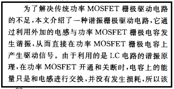

引用 三水合番:
那篇论文的方案,是为了产生近似方波的驱动信号。和楼主主要讨论的正弦驱动信号貌似区别有点大吧?
没有区别,谐振出来的波形不是纯正弦波。
Cis的电容并非线性,还有一些例如米勒平台的影响导致论文中波形并非完美正弦。
具体验证可以做一个栅极谐振电路试试,加上钳位二极管之后,看起来甚至会像是方波。
