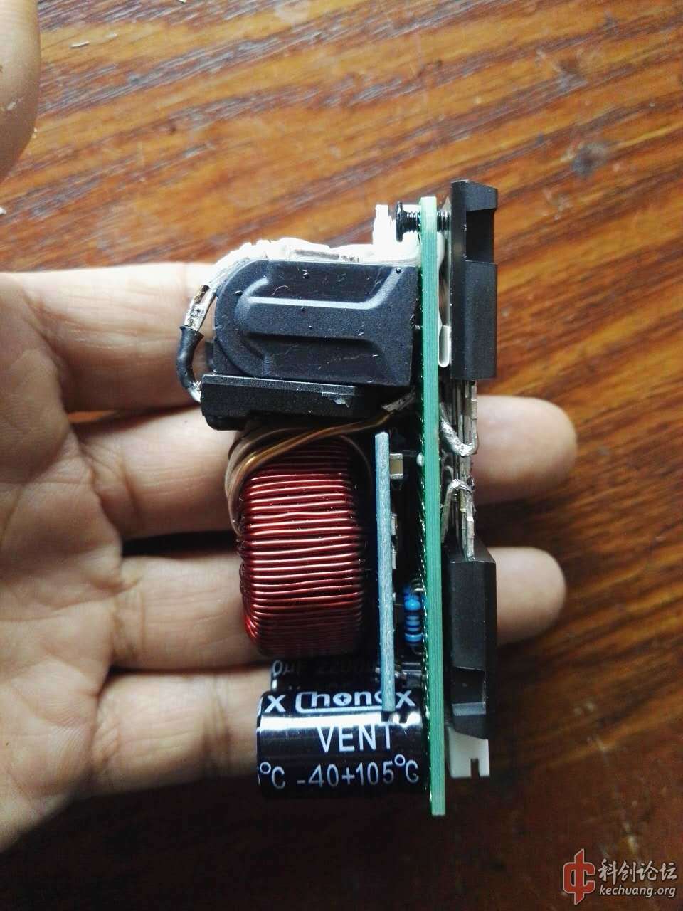

引用 gaoying:
高手们帮我分析一下,我的逆变器发热严重是怎么回事,逆变器是用3525驱动板驱动4个RU190N80,经过非晶变压器,经整流桥,高频电容滤波输出500V电……
RU190N80的栅电容太大了。
建议有条件的话检测一下驱动波形,观察上升下降沿是否过大。
这可能是发热的一大原因。
