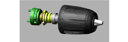

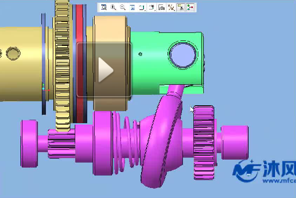

大虫你这是被奸商给忽悠晕了吧?冲击钻和电锤完全是两码事,冲击钻的冲击原理是依靠冲击齿轮,必须用力压住钻头才能有冲击力,力量很小,只能打砖墙,打不动混凝土。电锤则是靠气缸锤击钻头,不需要压钻头就能冲击,力量大,可以打混凝土。
至于矿山用的,风炮比较多,极少用电的,因为电的太沉了。而且20J的冲击能量其实很小,像普通的65A电镐,基本都能有50-70J的冲击能量。风镐就更大了,100J起步。
冲击钻与电锤无论是结构、使用范围还是钻头卡具都是不一样的,购买时千万要分清!
下图为冲击钻的冲击结构,黄色部分就是冲击齿轮,依靠齿轮的波动力量来冲击。看看这小齿轮,拿脚趾头想想都知道肯定没力量。所以,冲击钻的夹头和普通电钻一样,都是三抓夹头。
下图为电锤的冲击结构,绿色部分为气缸,气缸在电机带动下压缩空气,驱动缸筒内的撞锤冲击钻头,所以力量可以做得非常大(电镐也是这种结构)。正因为其冲击力量太大,所以电锤需要使用专用卡头,就是俗称的X坑。
