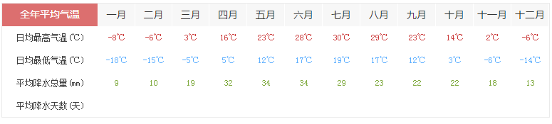

根据迪化月平均气温,只有5月到9月适合种植草莓.

本地大田露地栽培草莓,上市季节基本是5月底——6月底,不论品种,酸的很,远没有反季节大棚栽培的好吃。
6——10月,是土农的草莓育苗季节,冬季吃过果子的盆栽草莓,搬至天台,在适当的环境(根茎部位日平均温度>22℃,日照时间>12小时)母苗萌发匍匐茎,在土中扎根生长成子苗,继续以几何级数萌发匍匐茎,生长出孙苗,重孙苗……
当年育成的苗,必须经过秋分节气过后,适当的环境完成花芽分化,(根茎部位日平均温度<22℃,日照时间<12小时)保持15天至一个月,才是合格的生产苗。
反季节的草莓,果实成熟的最适宜环境,白天温度20~25℃,晚上温度7~10℃,利于果实糖分积累和果实体积膨大,这个条件,在北方冬季的玻璃大棚中很容易实现,土农另外壹处窗台栽培的日光照明草莓,也十分接近这个适宜环境。
