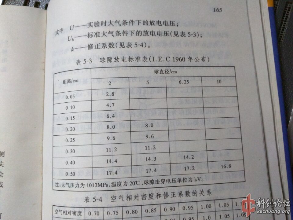

不同的球直徑自放电表。
大家参考一下吧。
