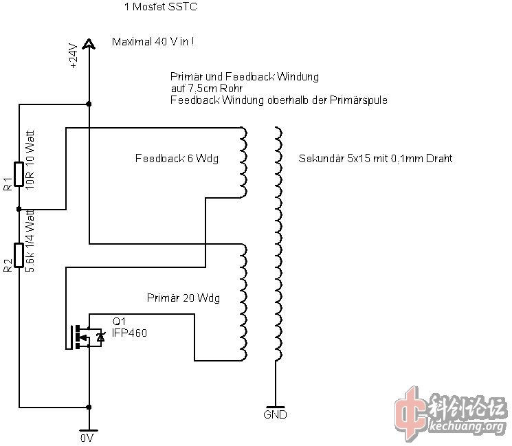

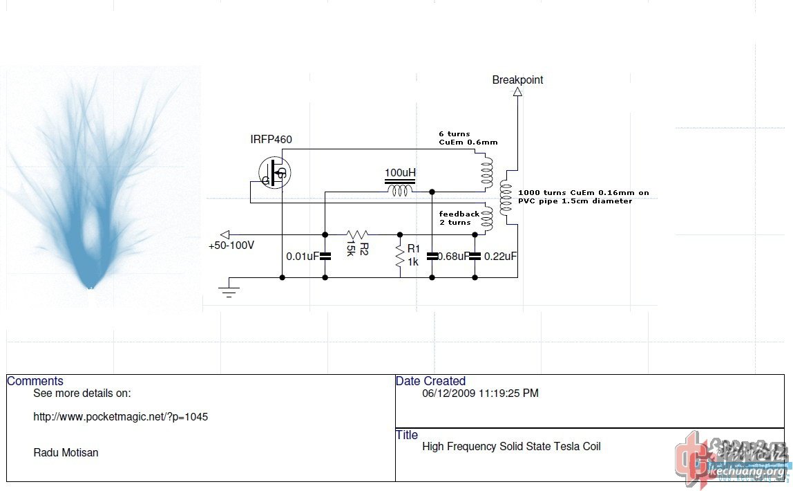

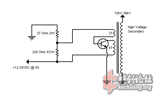

但把三极管换大一点在用它推MOS呢?
加几个IC就成Steve Ward的Mini SSTC了.
这些也是很早之前单管自激的图
