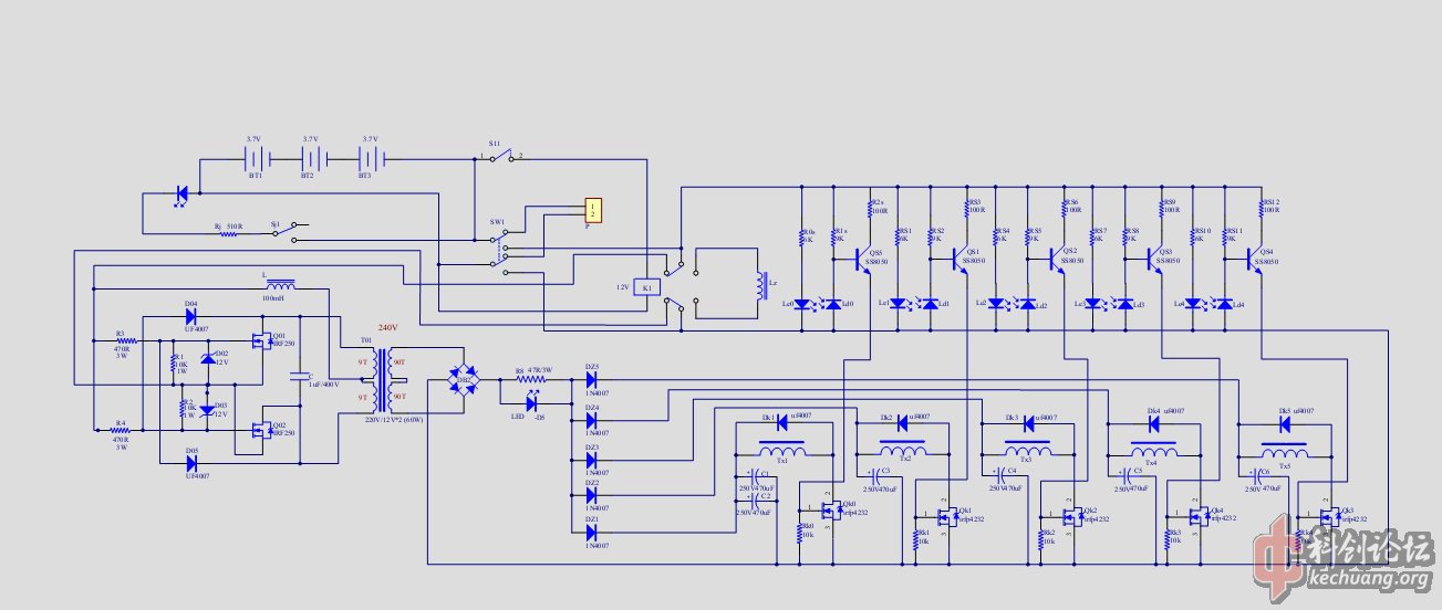

@yszg268:另外,我的MOS管是直接用光电开关驱动的 和用可控硅基本一样 ,同样IGBT也可以。不需要其他驱动,电池是12V 。 dcq-5j.jpg
这个图是最初计划要完成的,弹夹供弹,按下开关实现装弹发射,开关一次发射一次。目前装弹线圈还没完成。
