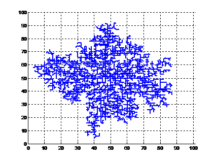

结果
(1)η=0.5时,放电后电位图及树枝形状如下图,计算得放电树枝的分形维数D=1.9388
(2) η=1时,放电后电位图及树枝形状如下图,计算得放电树枝的分形维数D=1.7132
(3) η=1.5时,放电后电位图及树枝形状如下图,计算得放电树枝的分形维数D=1.4974

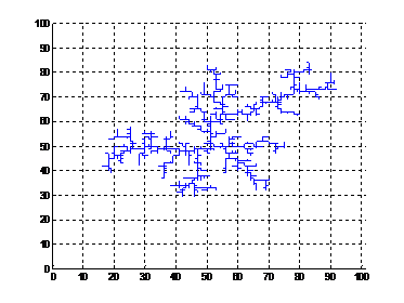

二、      WZ模型-针板电极
WZ模型简介
在NPW模型上做了两方面的改进:首先引入了临界场强Ec这一参数,只有树枝所处局部场强大于Ec时,树枝才能向周围发展;第二,在介质放电时,树枝上各点电位不为零,放电发展时内部压降位Us*s(Us为单位树枝内压降,s为树枝长度)。
边界条件如第一章
(1)    η=0.5,K=0.001(K=phi_i/phi_c phi_i为外电极处电压,phi_c为单位长度内临界放电电压差), phi_S=0.0001时,放电后电位图及树枝形状如下图,计算得放电树枝的分形维数D=1.8317
(2)    η=1.0,K=0.001(K=phi_i/phi_c phi_i为外电极处电压,phi_c为单位长度内临界放电电压差), phi_S=0.0001时,放电后电位图及树枝形状如下图,计算得放电树枝的分形维数D=1.7658
(3)    η=1.5,K=0.001(K=phi_i/phi_c phi_i为外电极处电压,phi_c为单位长度内临界放电电压差), phi_S=0.0001时,放电后电位图及树枝形状如下图,计算得放电树枝的分形维数D=1.6216
(4)    η=0.5,K=0.005(K=phi_i/phi_c phi_i为外电极处电压,phi_c为单位长度内临界放电电压差), phi_S=0.001时,放电后电位图及树枝形状如下图,计算得放电树枝的分形维数D=1. 9112
(5)    η=1.0,K=0.005(K=phi_i/phi_c phi_i为外电极处电压,phi_c为单位长度内临界放电电压差), phi_S=0.001时,放电后电位图及树枝形状如下图,计算得放电树枝的分形维数D=1. 6996
(6)    η=1.5,K=0.005(K=phi_i/phi_c phi_i为外电极处电压,phi_c为单位长度内临界放电电压差), phi_S=0.001时,放电后电位图及树枝形状如下图,计算得放电树枝的分形维数D=1. 6355

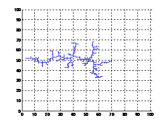

结果
(1)η=0.5时,放电后电位图及树枝形状如下图,计算得放电树枝的分形维数D=1.8554
(2)η=1.0时,放电后电位图及树枝形状如下图,计算得放电树枝的分形维数D=1.5952
(3)η=1.5时,放电后电位图及树枝形状如下图,计算得放电树枝的分形维数D=1.4606
